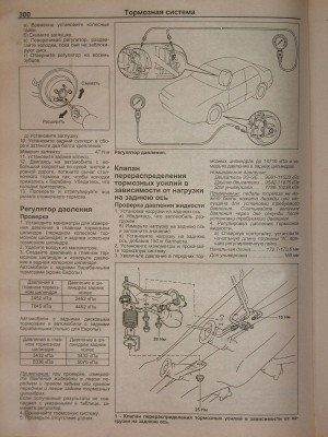

Было:
Сейчас:

посмотри сам Vin 153abk00e137680

Колдун ?
IMG_2211.jpg [ 356.42 КБ | Просмотров: 3956 ]

Колдун
Он самый. Как раз тот, который в "жигулёвском смысле". %-)
