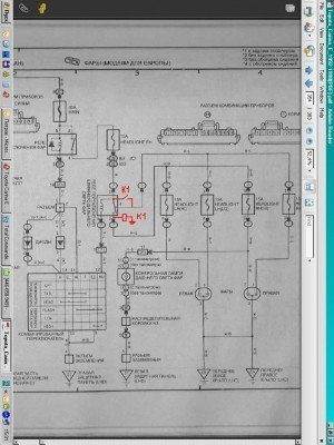

Если баян можно сразу в глаз, а лучьше ссылку на "баян". :D А так слышал что для улучшения света переделывают схему подобно тому как я нарисовал. Т.е. в данном случае при вкл. дальнего К1 тоже получ. питание и своим контактом замыкает цепь пит. ближнего. Все вроде пон. - элементарно. Но вот не знаю 3 вещи:
1) Не сгорит ли там чаво нить ?
2) Подцепиться можно только в распред коробке (возле радиатора), ну подбор реле чтобы выдержал 12-15 А (в принципе тут не проблема, но как пища для размышлений о габаритах реле).
3) Стоит ли ваще мутить этот колхоз, имеется в виду эфект будет или нет ?
Колхоз света..jpg [ 119.98 КБ | Просмотров: 9606 ]
СообщениеДобавлено: Вт апр 28, 2009 2:20 pm
Сообщения: 3255
Откуда: Самый Север МО
для улучшения света поставь себе хрустали, лампочки дорогие, и массы зачисть везде! будет супер.
