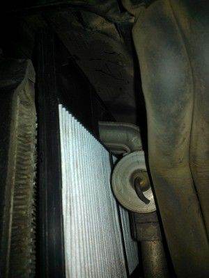

И где они тут
4.jpg [ 166.24 КБ | Просмотров: 5642 ]
СообщениеДобавлено: Пн сен 30, 2013 7:58 pm
Сообщения: 1609
Двигатель: 4A-FE, Bosh
Дмб
тебе придется вытащить радиатор кондея, чтобы добраться до них

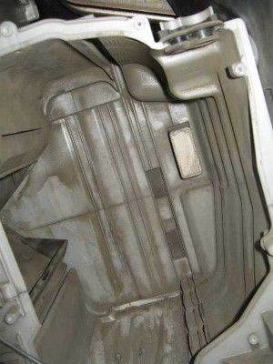

А на этом фото расположение "ноздрей" канала морского бриза сможешь показать?

Rash
левый верхний угол фото, от верха спускаешься вниз на см. 5-6, видишь там полоска черная на сером фоне? Это выступ, под которым и находятся "ноздри" ведущие наверх к центральным дефлекторам.Их нужно заклеить "законопатить", можно прям выступ этот залепить куском резины.

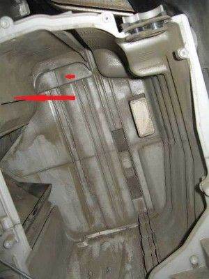

заклеить там ,где большая красная стрелочка
Для надежности я напихал в эти ноздри всяких тряпок и потом уже заклеил куском резины весь этот выступ. Результат - при полном отсутствии поролона на центральных дефлекторах ни малейшего дуновения :)

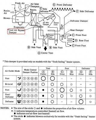

Судя по документации у этого обводного канала "морского бриза" есть отдельная заслонка (выделено красным).
Проблема в том, что у нее, по видимому, нет отдельного привода, т.е. она двигается только совместно с заслонкой центральных дефлекторов, таблица внизу рисунка это косвенно подтверждает. После устранения "морского бриза" по известному рецепту заслонка центральных дефлекторов становится постоянно открытой, а она должна перекрываться в 3-х последних положениях. Отсюда и слабый поток воздуха из боковых и других сопел.
Как бы зафиксировать закрытой заслонку "морского бриза", чтобы при этом не потерялась функциональность заслонки центр. дефлекторов? :wink:

хитренький какой!!! Чтобы это сделать скорее всего придется короб заслонок разбирать, и не факт, что получится,а это еще более трудоемко, чем вариант заклеивания ноздрей.
