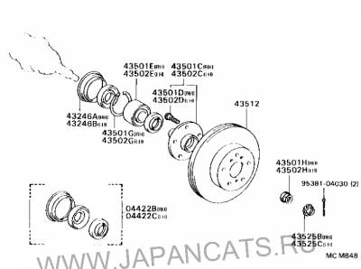

всем привет!вопрос таков постоянно откручивается гайка левого ступичника и колесо начинает болтаться!!!после протяжки ездиш неделю и опять тоже самое!!!пробовали даже гайку приваривать к шрузу все равно тоже самое))))))в чем может быть дело7???

прям к шрусу!!!!дело то в том то закручиваем с треском потом ослабляем и еще раз уже динаметрическим ключем на 21 килограм хотя норма 16!и снова все это дело через неделю откручивается

Не пойму как ее можно приварить к шрусу. К резьбе что ли. Тогда как она откручивается?
Покажи на картинке что к чему ты приварил.

все разбирали!!!все норм подшипник новый ступица не разбита гайки меняли и один фиг!!!!!только вот шрус какойто странный стоит без АБС!!!может дело вообще в нем???7
дак шрус все равно надо менять поэтому и приварили)))
