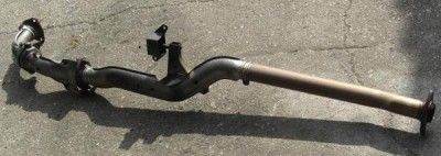

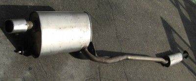

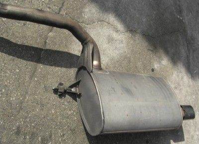

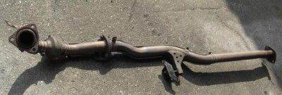

Уважаемые одноклубники, подскажите кто знает, подходит ли на наши машины выхлоп с праворульной carina st190 (улыбка)?
Однозначно "штаны" не подходят, а вот средняя часть и конечная банка с резонатором очень похожи на наши.
Катализатор у меня вырезан, и средняя часть очень похожа, крепление к кузову в том же месте.
По конечной части то же самое, крепления в тех же местах, изгибы похожи.
Комментарий к файлу: глушитель с улыбки
нет не подходит! Я вживлял банку от калдины (оказалась короче на 5-6 см) но при наличии сварки и болгарки всё встало :ti_pa:
