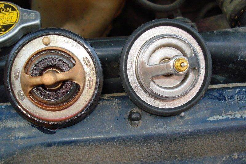

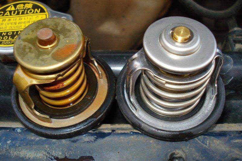

Вот и я по примеру Белого Гуся поменял сегодня таки на 88гр. Давно лежал, с лета. Собственно неисправности небыло, но тепла поболе хотелось. Ставил тоже не оригинал. Кстати вопрос к Белому Гусю: А вот перепускной клапан в другом месте, у тебя так же?
Кольцо уплотнительное покупал отдельно, с термостатом его не было. Поменял за 20 мин. на улице. даже замерзнуть не успел.
Недельку поезжу, отпишу очучения.
Да, ОЖ не сливал предварительно. Просто открутил термостат, вылилось гр.200-300, потом долил.

СообщениеДобавлено: Сб фев 21, 2009 11:08 am
Прошла неделя, пробег около 800км. В салоне не много, но заметно теплее. Аномалий по работе двигателя не замечено. На приборке стрелка температуры, если судить по её кончику, поднялась на 1мм. Примерно как на фото
