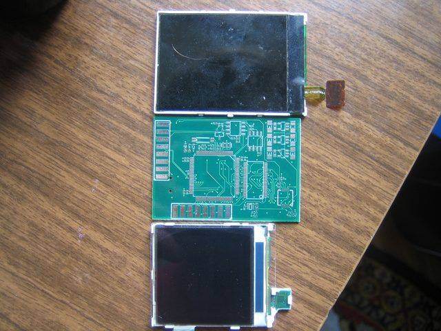

Крокодил не ловится, не растёт кокос: ломал свежекупленый распредвал :-facepalm-:
Но есть и хорошие новости:
IMG_3902-s.jpg [ 62.81 КБ | Просмотров: 7588 ]
IMG_3905-s.jpg [ 41.34 КБ | Просмотров: 7588 ]
IMG_3907-s.jpg [ 65.24 КБ | Просмотров: 7588 ]
СообщениеДобавлено: Ср авг 14, 2013 12:49 pm
Сообщения: 2599
Это как-бы сама плата...и два вида экранчиков?
выглядят такими здоровыми..
Именно так. На самом деле экранчики очень маленькие. Можешь отмотать тему чуть назад - там есть фото на фоне приборки.

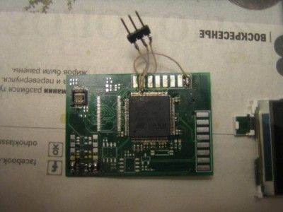

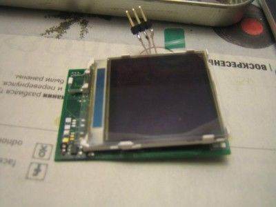

Хорошая новость: проц стартанул и прошивается.
Плохая новость: в первой партии плат (60 штук) USB похоже работать не будет (ошибка в трассировке платы). Хотя я не уверен, что он там вообще нужен для функций маршрутного компьютера.

Во-первых, 1-2 сопли ещё можно бросить, но 60 что-то не хочется. Да и не понятно пока зачем. А во-вторых - это тактовая линия, там сопли очень нежелательны.
Пока паял пришло в голову, что из этой платки ещё может получиться наладонный диагностический прибор для автомобиля (это для тех, кому маршрутный комп не нужен, т.к. у остальных функции диагностики будут уже в нём зашиты).
Ещё давно был заказ от друга на выносной мониторчик: чтобы при подключении устройства к компьютеру оно определялось как второй монитор и можно было на него какие-нибудь окна перетаскивать (индикаторные). Если USB починить, то можно будет сделать.
