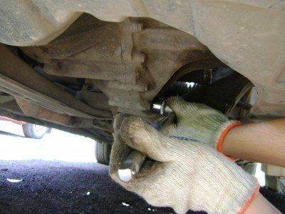

хотел поменять масло в коробке, да запутался: где заливная пробка
полистал букварь легиона... нипонял...
можно еще фото :? или маркетом пометить на фото
пс... :oops:
t_dsc00131_112.jpg [ 31.33 КБ | Просмотров: 10651 ]
Стало: VW POLO 1.6AT
СообщениеДобавлено: Пт мар 13, 2009 12:15 am
Сообщения: 1935
Репутация: 60 [ ? ]
RSR
Так ключ как раз на этот болт и накинут ....
СообщениеДобавлено: Пт мар 13, 2009 12:47 am
Сообщения: 529
Откуда: МО, Железнодорожный
Пётр
не, это сливная так понял... в 1 посте ветки коммент к этому фото "откручиваем сливную пробку"
я про заливную...

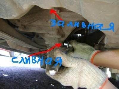

СообщениеДобавлено: Пт мар 13, 2009 12:49 am
Заливная выше нижней точки сантиметров на 15-20 и спереди (вроде).
Как её можно не найти? Там больше пробок нет всего 2.
СообщениеДобавлено: Пт мар 13, 2009 1:30 am
Сообщения: 1935
Репутация: 60 [ ? ]
RSR
вот она http://toyota.japancats.ru/scheme.asp?m ... d=3D90171E
та что слева на картинке)))))
Смотрит она в сторону радиатора
СообщениеДобавлено: Пт мар 13, 2009 1:53 am
Сообщения: 2618
Репутация: 101 [ ? ]
RSR.Так поймёшь?На фото заливную не видно,но где стрелкой показанно,чуть выше будет заливная пробка.
