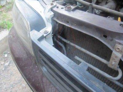

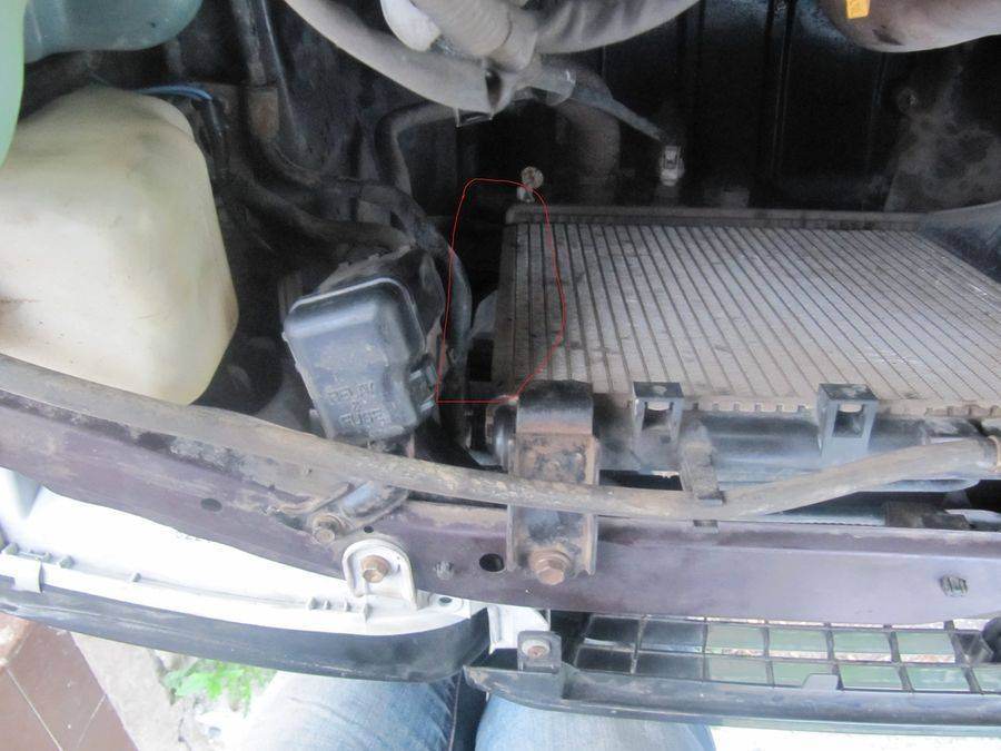

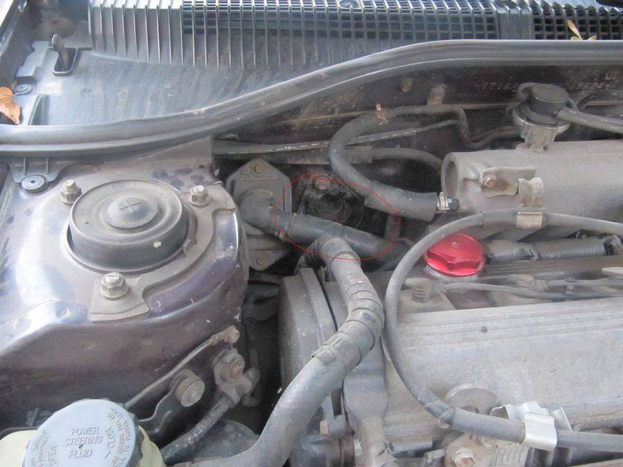

Короче решили что с божьей помощью радиатор кондиционера впихнём,но вся проблема в радиаторе мотора он закрывает всё, если мы ставим радиатор кондера , то основной мешает подвести трубки они в него упираются, нужен узкий радиатор.У кого как посмотреть бы фото или куплю радиатор узкий он бывает я знаю.
В салон через эту дырку?
Комментарий к файлу: вот здесь,мешает
IMG_7067.JPG [ 85.78 КБ | Просмотров: 6171 ]
Комментарий к файлу: тут трубки упрутся
IMG_7070.JPG [ 90.19 КБ | Просмотров: 6171 ]
Комментарий к файлу: в салон заходим здесь???
IMG_7072.JPG [ 100.8 КБ | Просмотров: 6171 ]

СообщениеДобавлено: Пт авг 30, 2013 9:01 pm
Сообщения: 2599
SERG22Хм, завтра пофоткаю, как там у меня выглядит...
а в салон, да в енту дырень.
Да через это отверстие.
На выходных сфоткаю как у меня.
Я только откручивал крепление трубок ГУР, тоже уперались в радиатор кондея. Сдвинул их немного и радиатор встал ( чем порадовал меня :D ).

геннадий писал(а):
под капотом уже всё стоит, доведено до этой дырки осталось внутрянку запихнуть.Ну и трубку одну заменить или вырезать кусок и заварить.
