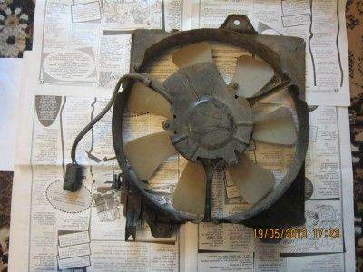

Друзья начал установку на свой пепелац, возникли вопросы: 1. У меня японка 1993, а комплект англичанка 1997- Вентилятор кондиционера крепится на три точки или четыре? Вентилятор с 4 креплениями, в мои не попадает 3.... Может все таки это обычный Вентилятор, не кондея? Сколько креплений у вас на Вентиляторе кондера? 2. Длинные трубки подключаются к компрессору на прямую или через 2 короткие?... У меня есть только длинные... Есть еще коротыши от испарителя и от радиатора...и длинная от испарителя.

На фото не видно количество креплений... Просто тот который прислали - с 4 креплениями....необходимо понять это правильно или нет? Я воткнуть его не смог, так как у меня только три в машине...

ну внешний вид-то есть, у Вас такой-же?

Kupr_Soft писал(а): у меня от 97 г на 92 подошло всё чётко. Только выход в моторный отсек другой - резать пришлось чуток. Вентилятор 4 крепления и встал чётко. Добавлено спустя 2 минуты 26 секунд:Okshish писал(а): , это по моему вентилятор охл ДВС от бош. У кондёрного по моему разъём с др. стороны.

Сергей KZN писал(а): Kupr_Soft писал(а): у меня от 97 г на 92 подошло всё чётко. Только выход в моторный отсек другой - резать пришлось чуток. Вентилятор 4 крепления и встал чётко. Т.е. У тебя на машине было 4 крепления? Вентилятор 4? А что с выходом было не так?

OkshishЭто не вентилятор кондея, это вентилятор охлаждения двигателя Добавлено спустя 1 минуту 12 секунд:Вот так выглядит вентилятор непосредственно кондея

Okshishда, у Тебя это основной радиатор, да к тому-же рестайловый... ибо дорестайловый он с простыми лопастями и там их всего пять вроде...
