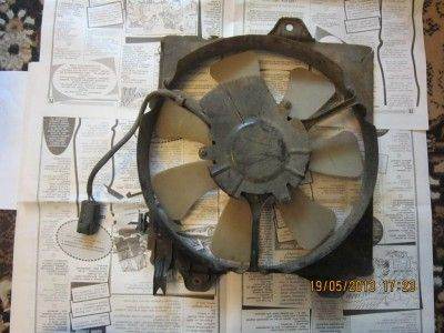

Друзья начал установку на свой пепелац, возникли вопросы:
1. У меня японка 1993, а комплект англичанка 1997- Вентилятор кондиционера крепится на три точки или четыре? Вентилятор с 4 креплениями, в мои не попадает 3.... Может все таки это обычный Вентилятор, не кондея? Сколько креплений у вас на Вентиляторе кондера?

На фото не видно количество креплений...
Просто тот который прислали - с 4 креплениями....необходимо понять это правильно или нет? Я воткнуть его не смог, так как у меня только три в машине...

Okshish
Это не вентилятор кондея, это вентилятор охлаждения двигателя :D
Вот так выглядит вентилятор непосредственно кондея
IMG_1770.JPG [ 237.96 КБ | Просмотров: 5494 ]

Okshish
да, у Тебя это основной радиатор, да к тому-же рестайловый...
ибо дорестайловый он с простыми лопастями и там их всего пять вроде...
