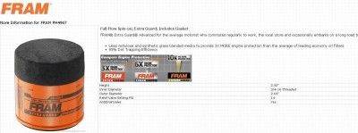

Alex27104 писал(а):
Думаю будет полезна ссылочка тем, кто пользуется ОМ фильтрами, как я.
-Позволю себе дополнить Алекса номерами фильтров,качество оем НЕкетайского пр-ва(во всяком случае они были таковыми пару месяцев назад.
WIX - WL7131(себе беру,с егзиста исчезли)
WIX-51394
WIX -51034
DENSO 1501000(не брал,говорят оч хорошие)
FRAM -PH4967 (хороший)
AC DELCO PF1233(брал,хороший)
Bosch 0 986 452 028 (выше среднего)
Motorcraft FL-836(оем+)
Mann-- ML1009
QUINTON HAZELL PH4967(оч хороший)
----P.S. Посмотрел ща на екзисте FRAM -PH4967-если то что на картинке и есть PH4967,то это скорее всего подделка,....67-ой выглядит по-другому
PH4967.jpg [ 104.26 КБ | Просмотров: 12402 ]

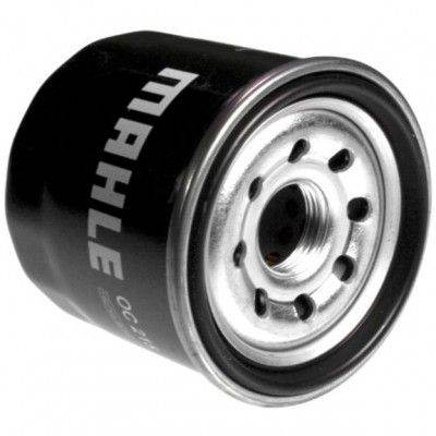

levsha2010 писал(а):
Себе на машину ставлю маслянный Mann W68/3. :co_ol:
-маны хорошие и недорогие,но после того как у них в номерах стал появляться слэш,опасаюсь их брать.В буржуйских магазинах маны со слэшем в номере не пробиваются.
Ну нет такой мультиварки Редмонд,контора зарегена на почтовый ящик и 2 человека в штате персонала :D :D :pi_rat: :pi_rat:
что бы не попасть на левый фильтр я беру те,которые пробиваются по всем каталогам :и буржуйским и европейским
-Дешево и сердито ,идет на японцев,американцев,европейцев,качество оч хорошее,цена смешная
ОС 215 МАНLE
сделано в австрии,3-4 $
2972467508_oc215.jpg [ 43.58 КБ | Просмотров: 12296 ]
