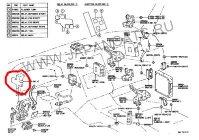

Парни, я туплю. Облазил всю торпеду с водительской стороны, нашел блок предохранителей. Прочитал букварь, там написано что блок реле есть только под капотом, но реле поворотников там нет. Зато в букваре есть схема проверки этого реле.
Сфотографируйте где оно там стоит.

Если от ВАЗа так работает то скорее всего, для нашей электрики это норма помоему. Была волга у меня, там реле поворотников где то на 3 месяца хватало, потом поворотники все чаще начинали просто гореть а не моргать. Ну и каждое третье новое реле оказывалось сразу нерабочим.
BerliozZ,
у левой ноги водителя снимаешь кожух, там провода и реле всякие стоят, реле поворотников находится в самом верху, его просто так невидно, надо руку вверх засовывать ну или на пол лечь и заглянуть вверх. Если поворотники работают то включи их, будет щелкать, так наощупь искать проще.
На картинке отметил монтажный блок в котором реле стоит, сфотографировать немогу, машина в ремонте :(
Да в принципе и снимать ничего не надо, лечь на пол и правой рукой можно его найти. У меня снялось легко, но у людей бывает и не снимается так просто...

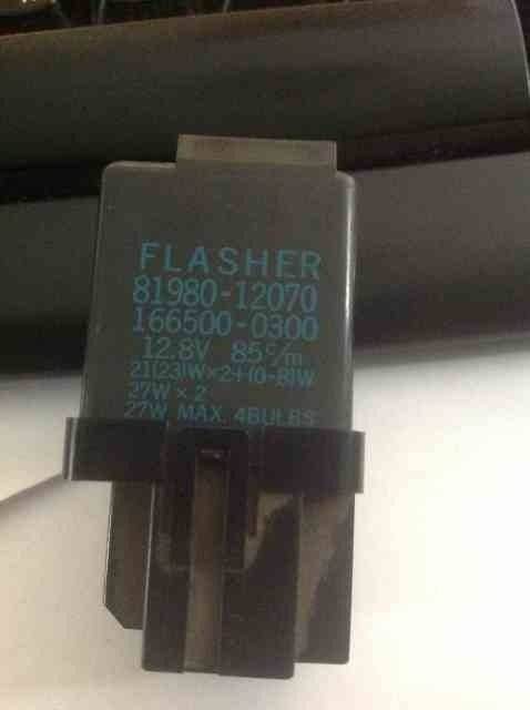

СообщениеДобавлено: Ср июл 31, 2013 2:00 pm
Может кто заберет оригинальную релюху?
ImageUploadedByTapatalk HD1375264717.007615.jpg [ 19.35 КБ | Просмотров: 11966 ]
ImageUploadedByTapatalk HD1375264759.841751.jpg [ 18.74 КБ | Просмотров: 11966 ]

СообщениеДобавлено: Пт авг 02, 2013 12:26 am
Ребят - ТАЗовское реле, только совсем крайний случай - как эрзац-замена где нибудь в пути. Разберите оригинальное хоть Денсо, хоть Хеллу - схемно с ТАЗовским один в один, но качество деталей разительно отличается.
Насколько заметил, у штатных реле бывает либо трещинка где-нибудь по пайке, либо контакты от старости уже настолько подгорели, что не касаются друг друга когда подвижная пластинка реле уже полностью прижата к якорьку. Других неисправностей даже на Хелле не попадалось

Двигатель: 7A-FE, не LB
SaiD
Крайний случай или нет, а я с ВАЗовским уже год езжу. Проблем нет.
Если не откажешь в отправке, я б забрал... :? :?
Почтой... А денежку за отправку - на карту перекину.
СообщениеДобавлено: Пт авг 09, 2013 10:41 am
Женя-BOND писал(а):
Может с СанСанычем передать? Деньги нах не нужны - заберите релюху, а то выкину нафиг.
