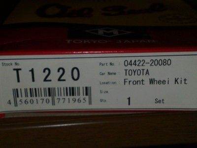

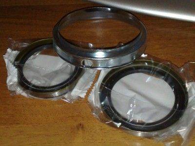

сижу-чешу репу -какой комплект сальников передней ступицы заказывать = Т-1221 или Т-1220!? Для карины 97г 1.8 7афе с АБС :du_ma_et:
может кто подскажет? :?

T-1220 комплект для ступицы с АБС
Сам себе сегодня только заказал.

Kraizer чтоб уж совсем не сомневаться :wink:

по большому счету кольцо железное вообще не к чему,можно старое даже не вытаскивать,поэтому можно брать любой комплект
