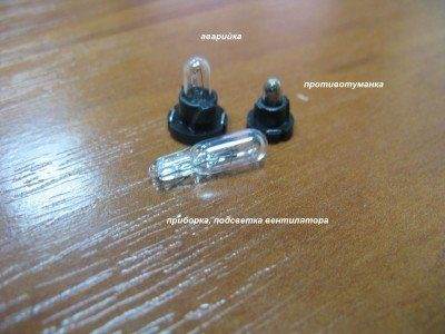

Подскажите кто менял лампочки в салоне на кнопках Аварийка и Противотуманка задняя. Они меняются сразу с патроном, т.е. сама лампочка не съемная?. Одну попробовал вытащить, усики остались внутри.
лампочки.jpg [ 255.2 КБ | Просмотров: 12224 ]

они продаются с патроном. а есть и без патрона.
в общем в магазинах есть все ))))

в радиотоварах есть эти лампочки с длинными концами, старую вынимаешь и новую по такому же принципу ставишь, вот и все :)

Лампа в потроне держится усиками, они же и контакты. Я купил в м-не радио кучу лампочек и светофильтров (резиновые колпачки). Вообщем поменял у себя, а через пол года как братан короллу взял и на ней :)

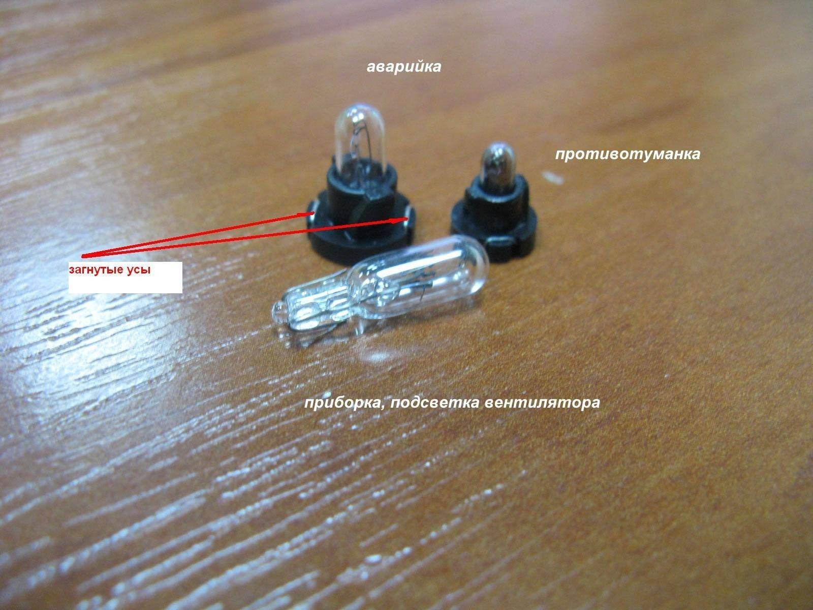

Неправильный ответ!Усики просто загнуты,их надо выпрямить и лампа прекрасно достаётся
old_Duglas,а где сфетофильтры брал???????В Ижевске?
908_1234272438.jpg_685.jpg [ 181.85 КБ | Просмотров: 12235 ]

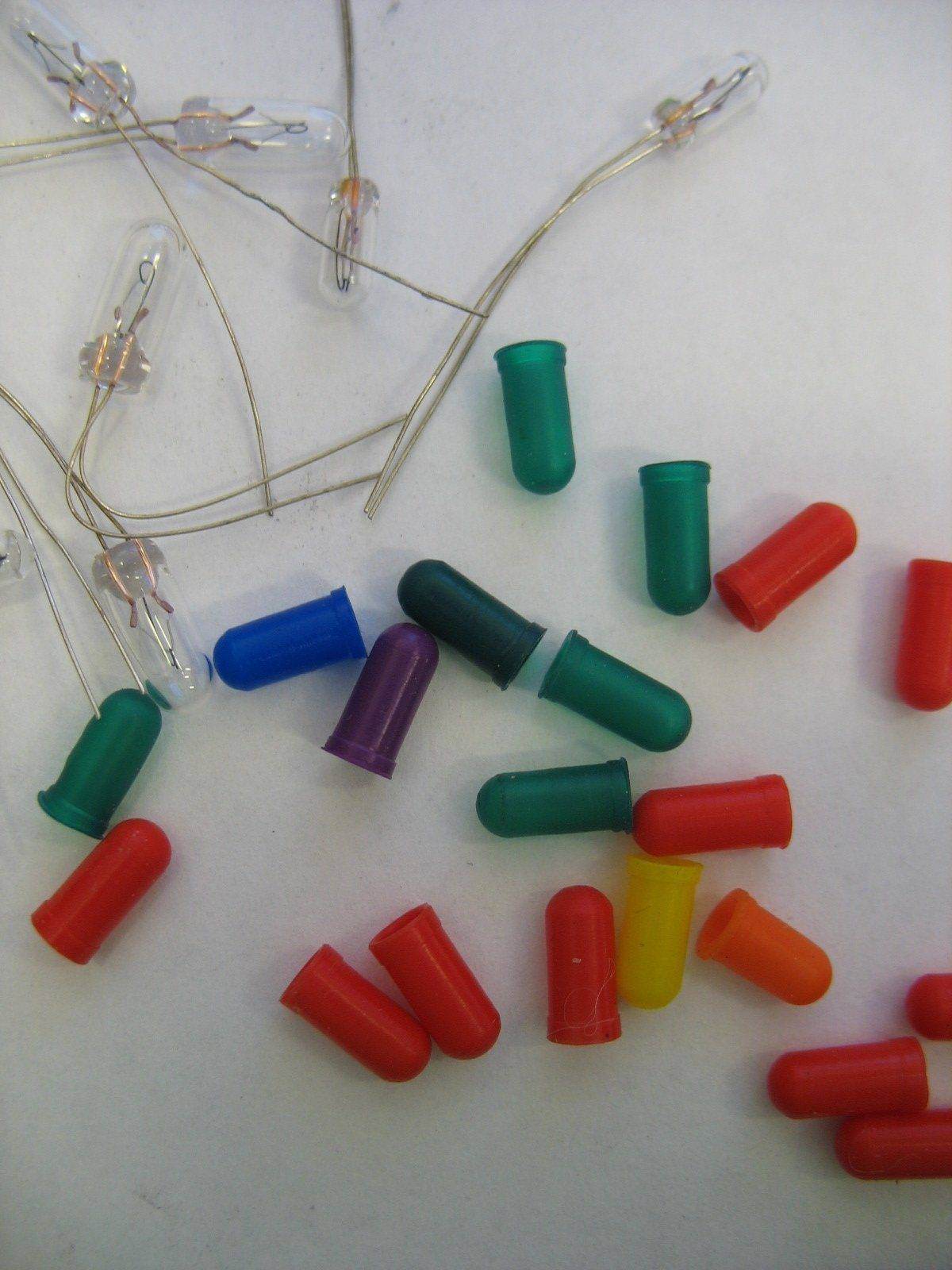

фоты самих фотофильтров, те что в столе лежали.
красный, зеленый в большом количестве
желтый, оранжевый, сиреневый, синий по одному для пробы брал, но так и не пробовал.

я синий пробовал - никуя не синий а "нежно голубой" :lol:
old_Duglas
скока стоит один колпачек? у нас че-то в районе 30р и тока в одном месте продается :cry:

Jolly Roger Сегодня заехал купил колпачки :)
1,5 рубля штука
цвета:
- зеленый
- красный
- ораньжевый
- синий
- фиалетовый
- желтый
- белый
а также лампочки, мало ли :wink:
3 размера на 12в (4,5р; 9,5р; 5р)
размеры разные
1 размер 14в (4,2р)
Скинь адрес в пм я отправлю как на почте буду.
