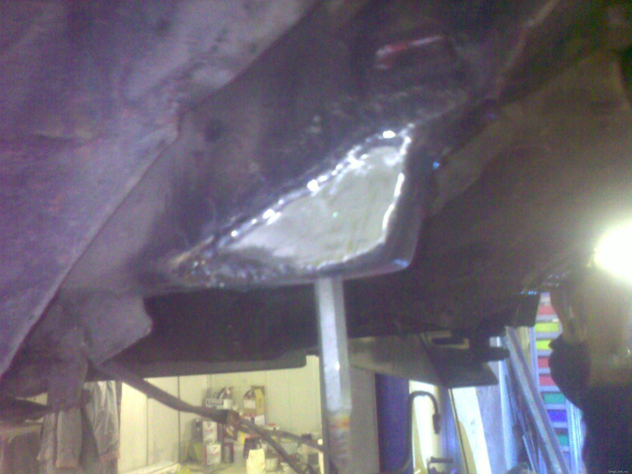

крепления заднего подрамника можно сделать самому, оно примерно так должно выглядеть.

дак сделать то можно все что угодно, вот только исходя из алгоритма русской пословицы "не зная броду, не лезь в воду", а как подтверждение этому
хочется всеж найти эти закладные и уже по месту колдовать.

я от селики 185 брал за 500рэ и дорабатывали мастера без меня(допуска к сварке нет) до вышеуказанной формы.
продают короны-калдины в распил на форуме, но платить за такую мурню 3-4к нет совершенно никакого желания.

Купил на той неделе последний недостающий элемент своего пазла, это закладные под балку. Отпуск скоро и может удасться поковырятся с машинкой. От правильной установки как кардана так и самой балки зависит многое. И лучше брать вместе с выпилом этой части кузова с полноприводной машины. Но как и для любого дела есть исключения и можно обойтись и без него и смастырить их по месту, но риск того что кардан будет рваться и тяги отрываться переубедил меня всеж купить этот выпил. Самое дорогое приобретение в моем переходе на 4WD.
Фото прилагаю, потому как до этого не мог найти норальных фоток этого железа.

Вчера решил высверлить с донора то что предстоит наварить к своей старушке, спасибо Никитосу, дал пендаля волшебного :wink:
на фото. Место крепления заднего подрамника (одно только успел высверлить) и центральная часть к которой крепится топливный бак. метал тонкий и при высверливании насквозь проходил в некоторых местах. Со своей придется балкаркой стачивать сварные точки чтоб не повредить панель пола.
