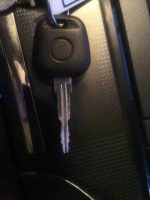

Добрый день всем! Задумался вот сделать дубликат ключа, не охота отдавать 2500 за ключ...
может кто ни будь где ни будь заказывал через интернет болванку с чипом? или просто болванку с местом под чип и чип отдельно?... на алиекспресе есть чипы но не на данный авто, подойдут они к нашему? не могу найти болванку тамже на алиекспресе, есть но они в зеркальном отражении - к замку не подойдут....
С уважением, Антон

А фото ключа есть?
 Заголовок сообщения: Re: дубликат ключа
СообщениеДобавлено: Сб мар 01, 2014 7:17 pm
Зарегистрирован: Чт фев 28, 2013 12:02 pm
Сообщения: 170
Откуда: Томск
вот

frei22rus
Это оригинал?

Макс55
Это дубликат сделанный по оригиналу... оригинал пришлось разрезать и достать чип на обходчик когда ставил сигналку

frei22rus
Понятно.У нас в городе есть такие точки-ну как простые киоски "Изготовление ключей", Домофонов и т.д,я как то случайно с этим столкнулся.Может и у вас есть что то похожее!?

на экзисте закажи болванку ключа и сам прошей ключ. 89785-05020 вот номер ключа

Фарид писал(а):
89785-05020
делал я ключь в киоске, 2500 обошолся, вот ищу по дешевле

Фарид
заготовка с чипом будт?
Добавлено спустя 1 минуту 54 секунды:
wAnTed
у нас в городе есть точка где прошивают чипы... вставляют оригинальный ключ в аппарат - считывают код и записывают на болванку чипа
