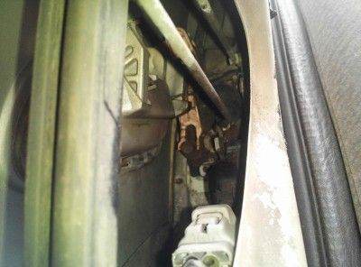

Вроде бы нащупал что нажимать вниз. Но мне не сдвинуть, видимо капитально заклинило фиксатор. пролил все WD шкой, толку нет.
Как открыть? Вырезать чтоли болгаркой дверь?

Конечно снял. Я замок же изнутри вдшкой пропшикал.
Комментарий к файлу: что нажать?
IMG_20130618_104038.jpg [ 139.51 КБ | Просмотров: 8245 ]

Думан нажать нужно линейкой на рычажок, с опущенным стеклом. смотри видео.
Парни, на фотке то моей, куда нижимать ?

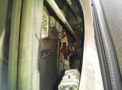

СообщениеДобавлено: Ср июн 19, 2013 12:00 pm
вот так
IMG_20130618_104038.jpg [ 147.96 КБ | Просмотров: 8230 ]

о спасибо. а если не получится?

получится, тоже тут на днях пружина лопнула, на передней двери, открывал линейкой

Попробовал. Не получилось. Закисло сильно. Расшевелил трубкой. Да же тырчик погнулся. Но дверь так и не открыть. Все действия сопровождаются обильной обработкой жидким ключем.
:oops:
Следующий этап, вырезать часть двери из салона?
