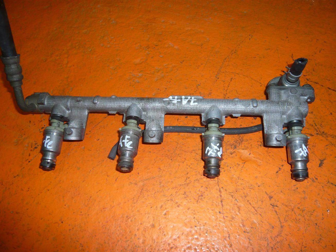

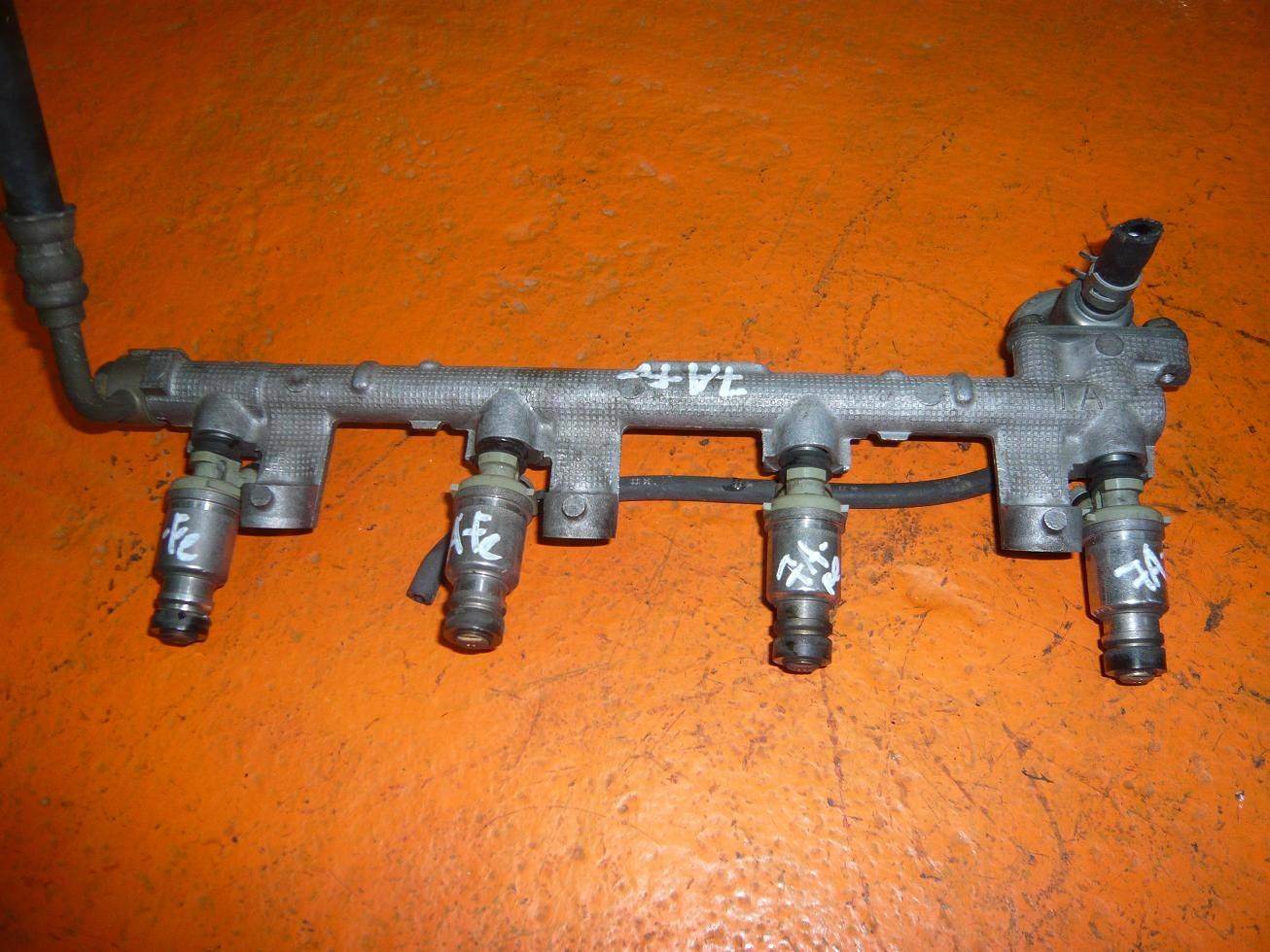

могу я эти поставить себе?
Добавлено спустя 6 минут 25 секунд:
Померил компрессию в своем двиге-1,3,4=12,а 2=11. В прошлом году менял колечки.
форсунки серые.jpg [ 183.26 КБ | Просмотров: 4356 ]
Люблю свою каринку! P883KO 30RUS
 Заголовок сообщения: Re: Двигатель жрет масло
СообщениеДобавлено: Пн июн 17, 2013 2:21 pm
Можешь ли ты их поставить, это зависит от тебя. Можешь ли поставить СЕБЕ? С трудом представляю, куда это себе можно засунуть. :D
А на свой движок ставь смело. Я на своём с месяц назад произвёл аналогичную замену родных синих Бошей на серые Денсо. Теперь забыл про периодическое троение движка из-за одной барахлящей форсунки. Разница в длине "носика" пусть не смущает,- всё встаёт нормально. Колечки резиновые нижние желательно поменять.

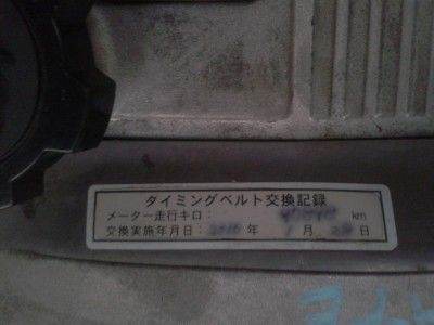

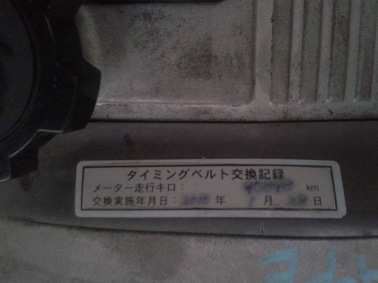

Сегодня вечером забрал машину,с контрактным движком,замерил компрессию:во всех цилиндрах 15.5 :ya_hoo_oo: ,теперь неделю гарантии на проверку остального... :-edu-edu-: .Вот такая наклейка была на нем.40848 км. 28 июля 2010 год.
