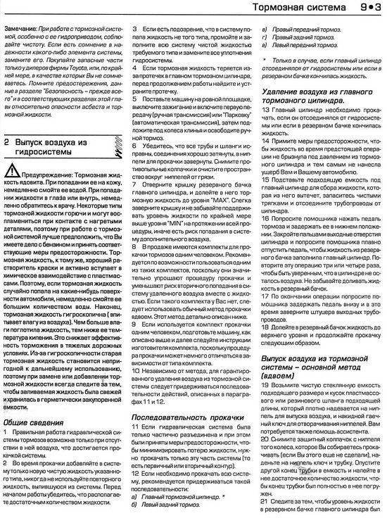

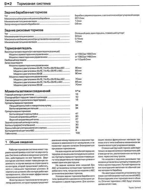

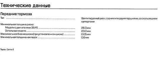

Сообщения: 6117
Спорить не буду. Вот Скан учебника...
Безимени-1.jpg [ 29.15 КБ | Просмотров: 6137 ]
Безимени-2.jpg [ 154.61 КБ | Просмотров: 6137 ]
Безимени-3.jpg [ 254.84 КБ | Просмотров: 6137 ]

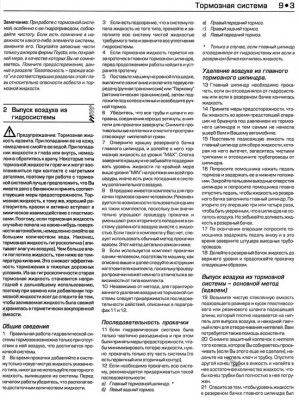

Может стоит при прокачке тормозов кроме включения замка зажигания еще и прокручивать диск/барабан? Обратил внимание, что когда поднимаюю машину на домкрате и прокручиваю колесо (случайно получилось) начинает трещать блок АБС в моторном отсеке. Может это как то облегчить процесс прокачки тормозов? Вроде везде только инфа о том, что прокачивать надо при влюченном зажигании и по диагонали - зад право, перед лево, зад лево, перед право....
Р.С. Господин Кентавр, а можно страницу 9-3 и дальше что касаемо прокачки скинуть? У меня в легионовской книжке такого нет....
