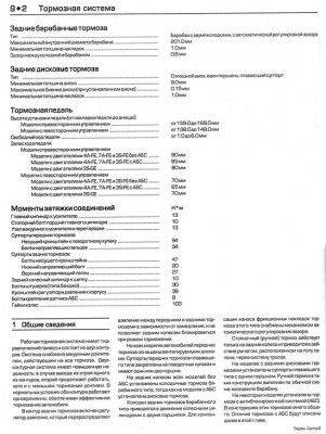

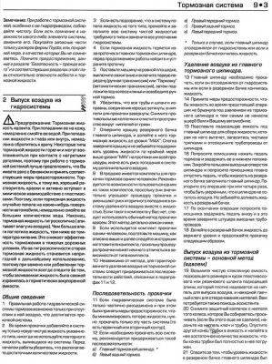

да ладно! два контура - передний и задний! а прокачка это да, левое заднее, переднее правое, правое заднее, переднее левое...
:och-ka-rik: Это точно???
http://www.carina-e.ru/viewtopic.php?p=77337#p77337
http://www.carina-e.ru/viewtopic.php?p=140376#p140376
http://www.carina-e.ru/viewtopic.php?p=150736#p150736
Во всех схемах на задние колеса идут 2 трубки. Зачем, если это один контур?

Этому еще в автошколе учат,тема"устройство автомобиля"Контура располагаются по диагонали для того,чтобы если перестанет работать одно колесо машина не улетела при торможении.А на счет прокачки Олег ,в букваре совсем другое написано!

Спорить не буду. Вот Скан учебника...
Безимени-1.jpg [ 29.15 КБ | Просмотров: 6236 ]
Безимени-2.jpg [ 154.61 КБ | Просмотров: 6236 ]
Безимени-3.jpg [ 254.84 КБ | Просмотров: 6236 ]

Может стоит при прокачке тормозов кроме включения замка зажигания еще и прокручивать диск/барабан? Обратил внимание, что когда поднимаюю машину на домкрате и прокручиваю колесо (случайно получилось) начинает трещать блок АБС в моторном отсеке. Может это как то облегчить процесс прокачки тормозов? Вроде везде только инфа о том, что прокачивать надо при влюченном зажигании и по диагонали - зад право, перед лево, зад лево, перед право....
Р.С. Господин Кентавр, а можно страницу 9-3 и дальше что касаемо прокачки скинуть? У меня в легионовской книжке такого нет....
