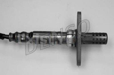

Визуально отличия лишь в количестве отверстий на датчике
Для LB.jpeg [13.4 КБ]
Для не LB.jpg [ 32 КБ | Просмотров: 6835 ]

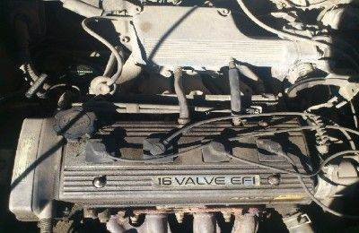

подскажите пожалуйста это LB?
4E-FE, в птс написано 85 л/с
Последний раз редактировалось jamie Пт апр 25, 2014 3:24 pm, всего редактировалось 1 раз.
СообщениеДобавлено: Чт май 30, 2013 9:12 pm
СТД конечно. :)
Повезло. :)

а как-то можно определить это двигатель с завода или его меняли?
а то я смотрю на фото у всех совсем другие двигатели, с какими-то надписями, а у меня их нет
СообщениеДобавлено: Пт май 31, 2013 11:00 am
Сообщения: 196
Откуда: Запорожье-Харьков
Машина: Toyota Carina E sedan
Это просто наклейки :)
Можно в Экзисте купить.
11291-16080 - 16 VALVE EFI
11292-16020 - 4A-FE

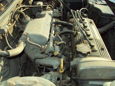

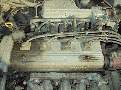

помогите определить тип двигателя ЛБ или нет.за состояние ДВС сильно извиняюсь :?
DSC02614 99.jpg [ 149.16 КБ | Просмотров: 6648 ]
DSC02613 99.jpg [ 152.68 КБ | Просмотров: 6648 ]
Carina E 97(4A-FE) 1,6 LB 107л.с мешалка зеленый Ангичанка седан URL=http://line4auto.ru/nomer/]Изображение[/URL]
СообщениеДобавлено: Пт июн 14, 2013 9:21 pm
Зарегистрирован: Чт июл 21, 2011 11:22 pm
Сообщения: 218
STD
