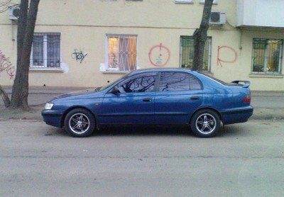

А я себе вот такие поставил...правда 15,резина 195/60

у меня 195/60/15 стоят,но они чиркают подкрылки если резко в повороты входить.хотя это может быть из за вылета дисков...

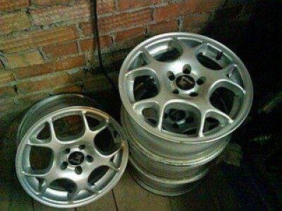

Доброго времени суток. Вопрос таков: Есть комплект дисков с VW BORA параметры дисков такие:7J15H2 5x100 et35х57
Отличие от наших в диаметре болта (вот уж недумал что в нем будут отличия) на наших dia54 здесь dia57. На сколько это критично?
Комментарий к файлу: кстати вот фото дисков. По мне дак очень симпотишно.
фото дисков.jpg [ 29.99 КБ | Просмотров: 3183 ]
СЯО CDC
СообщениеДобавлено: Сб фев 07, 2009 11:36 pm
Это не диаметр болта, а диаметр центрального отверстия ступицы.
У меня такие на 16. Купить готовые переходные кольца (супинаторы) нереально, но можно выточить на заказ. Или ездить так, это вовсе не смертельно ,если правильно и аккуратно устанавливать и затягивать колёса. :-)

Продаються центруюшие кольца?они пластмасовые..у меня такие же стоят..стовь и здий в своё удовольствие...эти кольца спрашивай на шино монтажках...

ну спасибо мужики, я тогда их наверное и возьму. Уж больно цена привлекательная.

:roll: :roll: :roll: купил пришось съездить за ними в соседний городок (80км всего :D ) померял отлично встали, единственное без резины, за 4диска 4тр :twisted: стояли на VW BORA пол года в России, обажаю провинцию. Вообщем диски германские "KING" на обратной сторане все параметры и что то про Design выдавлено. Вообщем сижу и подпрыгиваю от радости такой. В гараже лежат два типа резины разной размерности (не мои :? ) вот думаю примерить себе, а там и фоты сделю.
PS Когда диски забирал продавец так к машине подошел, говорит у меня Борька то в лучшем состоянии был. А я ему угадай какой год выпуска моей красотки? Он так ну 1998 может моложе. :lol: :lol: :lol: я ему с ГОРДОСТЬЮ 1992г. Занавес!!!
Добавлено спустя 2 минуты 28 секунд:
ОЙ Вот еще что хотел спросить, по теме то. Вообщем там отверстия под гайки самоцентрирующиеся, а на тойотах на сколько помнится какито особенный гайки ставят, мне обычные можно вкрутить, получается?

Продаёться куча таких гаек..тосько поспотри что бы подходили нормально...у меня были 21 пришлось потом ставить 19..

ТОлько вот переходные кольца с 57 на 54 он умучается спрашивать. Их НЕТ.

Ну тогда только подобрать гайки,акуратно и правильно закрутить.И гоняй в сваё удовольствие...гайки должны быть под конус,закручивать по диагонали и два раза через каждые 100км их поджать на силу руки,а не НОГИ ИЛИ ЕШЁ ХУЖЕ КУВАЛДЫ..

Диски Суперские, фотоотчет обязательно в тему вложим. С кольцами да! наверно помучаемся, поспрашиваем может где найдем. На них два кольца стоят (скорее всего передние) на задних колец не было. Но я на Оке без них ездил когда ковку поставил, главное "ровно приложить" ;)
