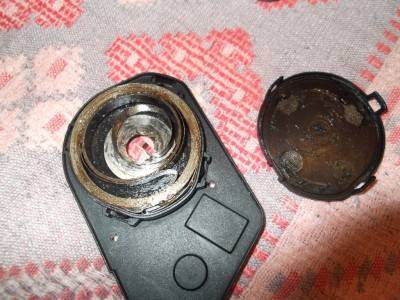

Парни, привет. Подскажите как быть. Пружина в механизме смотри ремня лопнула. Там такой виток хитрый был, как бы в обратную сторону пружина закручивалась, вот по этому витку переломилась. Как быть? Можно ли купить пружину или менять весь механизм?

Насколько я помню, конец пружины немного изогнут и вставлен в середину пластиковой шестеренки. Попробуй плоскогубцами так же изогнуть да вставить обратно. За счет закручивания витков ничего не должно вылетать. Ну если не получиться ищи другую б/у или новую.
