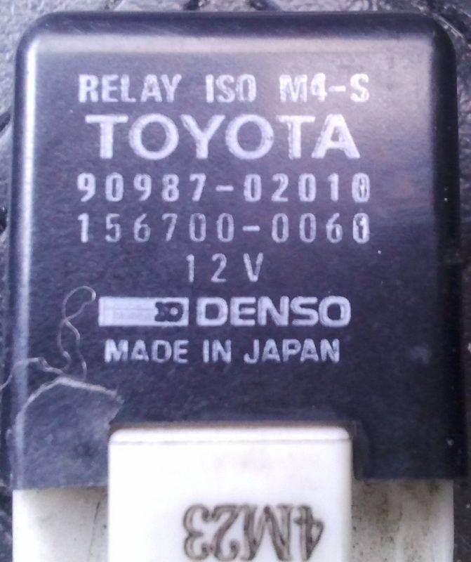

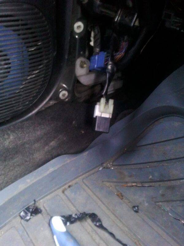

Народ подскажите,что за релюха,для чего нужна?
Стала трещать когда включаю печку,если её снять,ни чего не меняется,во всяком случае в печке.

если я правильно понимаю, это обычное реле. а не какое то специальное, ставятся такие во многие цепи
если судить по твоей фотке то не очень понятно откуда оно. ощущение такое будто это колхозное реле впихнули туда. например от сигналке. у друга в том же месте стояло реле на питание бензонасоса, которое контролировала сигналка.

А,забыл написать,корона 92г дизель 2с
правый руль.
Нет,не колхоз,просто я вытащил её от туда,низ левой стойки
Не понятно,почему она трещать начинает,когда печку включаю.

Влага исключена в том месте? Попробуй разбери релюху, возможно там ржавчина и тогда она либо совсем не работает, либо вот так вот потрескивает.

Не,влага исключена,в первую очередь о коррозии подумал,но там сухо и чисто,я сначала думал что в крыльчатку что то попало,а когда полез,слышу рядом трещит.
