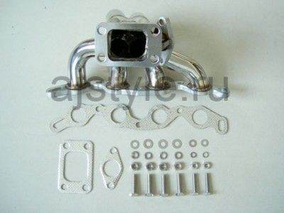

А может турбинку , маленькую такую ?
не,наелся. Хочу унылое Г за лям с небольшим,но пока только мечтаю :)
