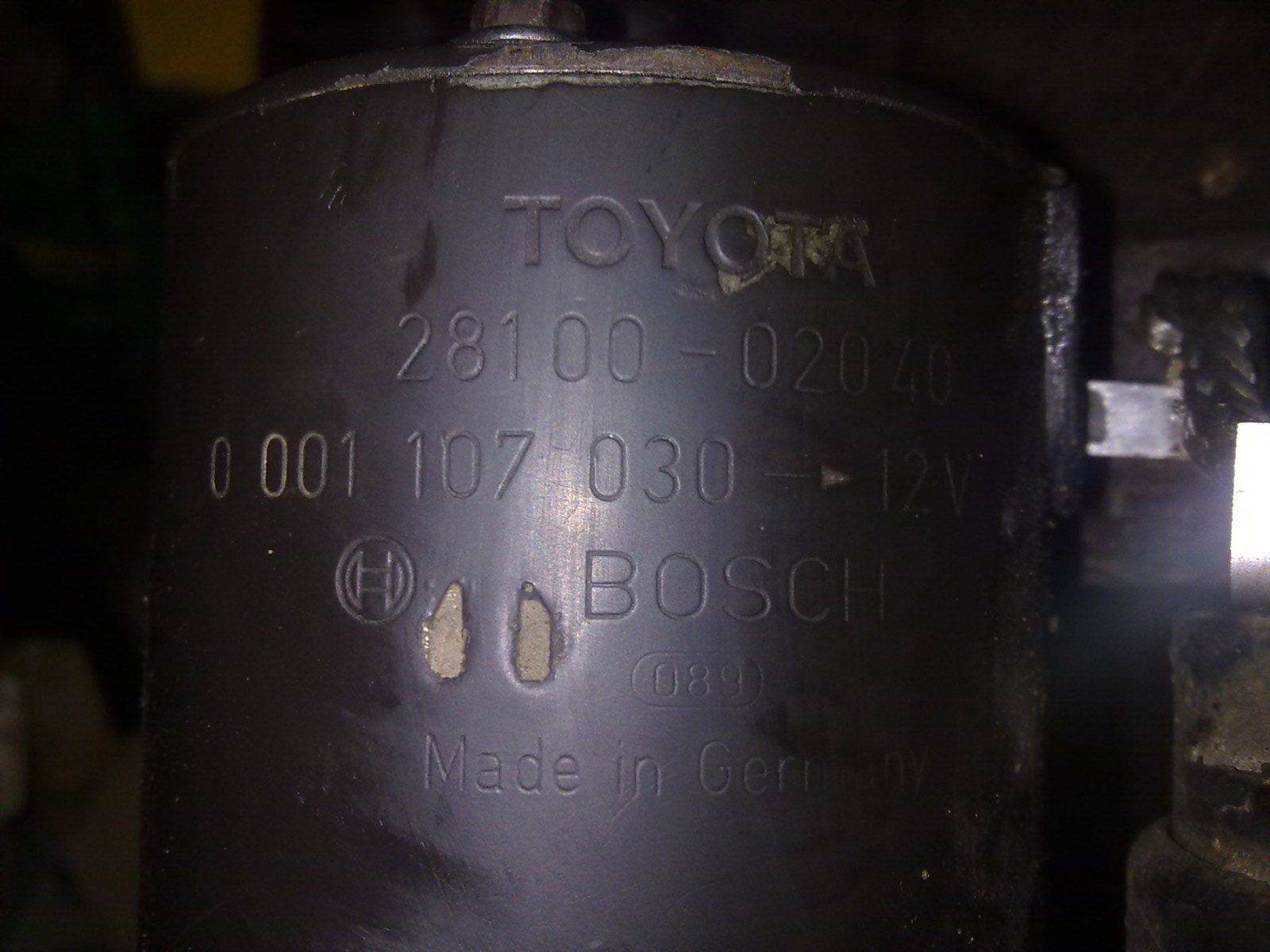

Всем привет у меня аналогичная проблема стартер через раз работает, то нормально то прокручивает и не срабатывает. Стартер Bosch. Не подскажете номер стартера либо артикул бендикса может кто сталкивался с такой проблемой на тойоту карину Е 1998 года, кузов AT 190 7A - FE.
Комментарий к файлу: номер стартера
07122011696.jpg [ 269.88 КБ | Просмотров: 13980 ]
