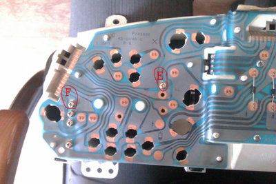

По букварю 3 контакта F, E, IG
download/file.php?id=1804&mode=view
F,E нашел, показывает 181 ом, как и надо, а вот IG не могу найти, ищу визуально, по схеме, под контактом Е, не найду. Прошу помощи) Понимаю, признак не хороший, но все же)

Может быть в букваре приборка не 22-я? Или поискать методом "тыка". Винтики под F.

IG-Самый нижний болтик, 4-й сверху.

Спасибо, показания F-IG 83 Ом должно 123, Е-IG 260 Ом, должно 304. Похоже, что дохляк((

В Букваре нет T22, там Т18!!
Параметры что ты замерил, есть самые точные для Т22. :a_g_a:

То есть жива, проблема не в ней?

Смотри датчик в баке и проводку.
