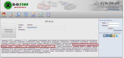

max32
не хотел тебя расстраивать, но я за правду. вот смотри:
ЗЫ это не значит что она плохая, просто "новая" к ней не совсем подходит :nez-nayu:

НЕ ну новая!!! из магазина :) :) :) а то что востановленая это не страшно , это не дядей ваней в соседнем гараже сделано.
Добавлено спустя 56 минут 28 секунд:
да и полностью новую оригинал покупать глупо , проще машину новую купить ! я купил свою за 100 тысяч. а рейка 60 больше половины машины цена)))
