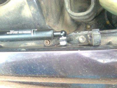

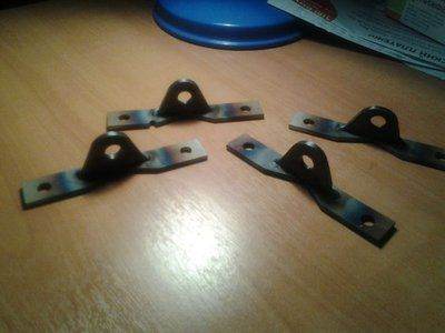

вот такие штуки мне сделали
такие же делал , буду ставить . Посмотрим ,что выйдет :du_ma_et:

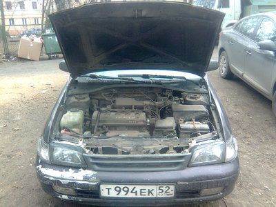

Теперь у меня так:
я доволен :)

Alex310584
Ещё б не доволен! Себе как сделал - стал под капот чаще заглядывать! :D
Кстати, кому надо эскиз "платы" под кронштейн под гайку-заклёпку:
Или под "ухо" для приварки.

Вот и я инсталлировал сей девайс:
Фото1000.jpg [ 384.59 КБ | Просмотров: 14070 ]
Фото1001.jpg [ 368.14 КБ | Просмотров: 14070 ]
Фото1002.jpg [ 293.5 КБ | Просмотров: 14070 ]
"кочергу" для всякого оставил.
А в целом - очень удобно!!!
:spasibo--: Alex310584 за изготовление кронштейнов!!

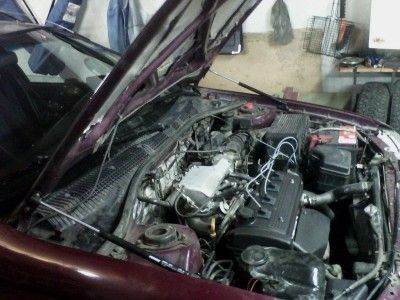

теперь я тоже крутой :-kidaet-monetku-:
IMG_20130508_005007.jpg [ 358.54 КБ | Просмотров: 13924 ]
у тебя что за упоры на крыльях стоят?
сори за офф: у тебя код цвета какой?
 Заголовок сообщения: Re: Газовые упоры для капота
СообщениеДобавлено: Ср май 08, 2013 12:49 pm
Сообщения: 909
Машина: Кашкай
Двигатель: 4a-fe lb с52
с лифтбека от карины) отдали даром) код цвета 3L3
коды с упавковки пришлю позже
