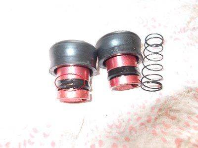

Разобрал сегодня цилиндр. Правый пришлось аж пасстижами доставать. Осмотрел, оказалось, что "закусило" резиновое кольцо. Наверное из-за этого его и заклинило...

Сегодня на обеде на разборе взял цилиндр, по размерам такой же, только другая маркировка, по ходы с Короллы какой-нибудь, или "Улыбки", маркером написано АТ170.
А вот когда разобрал, оказалось, что внутренний диаметр цилиндра и, соответственно, диаметр поршней меньше, чем у родного, аж на 1,5мм.
Как думаете, если его поставить на машину, изменится ли характер торможения, и если изменится, то как? :)
Просто есть вариант купить еще один такой же и заменить оба на машине, что бы были одинаковые. Только вот как скажется разница в уменьшении объема цилиндра?..

Теоретически: изменится площадь поршня и, соответственно при одинаковом давлении тормозной жижи в системе такой цилиндрик выдаст меньшее усилие на колодки по сравнению со старым. Насколько это будет заметно в раельности на машине - ХЗ.

Кольцо, наверное, не просто так закусило. Состояние зеркала какое?

Я догадался посмотреть :) Зеркало просто идеальное, ни царапин, ни заусенцев нет. Вот только сейчас дошло, что, возможно, поршень "провалился" в цилиндр слишком и резиновое кольцо зацепилось за отверстие для тормозной жидкости. Хотя такое вряд ли случится, у поршней упоры есть, а отверстия строго посередине, резинка просто не достанет до них.
