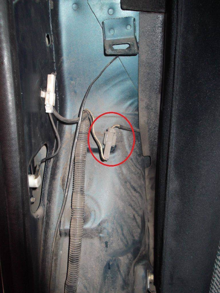

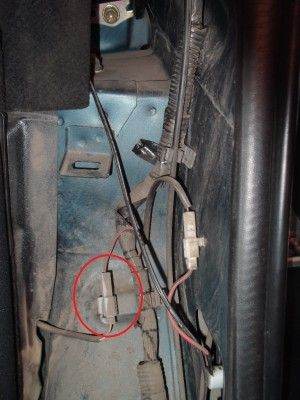

блок АБС под капотом стоит? Под главным тормозным цилиндром коробочка с кучей трубочек и проводов? Если её нет можно не лазить в колеса и не искать датчики
Это есть :)
Вообще, извиняюсь за поднятую шумиху :? Меня сбил с толку в отчете разъем другого датчика, с 406-го двигателя, там большая фишка с тремя контактами. Я почему-то искал на Карине такой же, а его, понятное дело, нет, отсюда и паника :)
Сейчас на Аллионе меняли задние колодки, там подвеска слегка другая, там датчик стоит строго сзади ступицы, как бы "смотрит" на колесо, его отлично видно, и видно, что к колесу идут тормозная трубка, трос ручника и как раз провод на датчик, а вот сейчас, по памяти, я не помню, что бы на Карине видел провода... Ладно, раз есть - надо делать :)
Добавлю фотки. Как я понимаю, вот эти белые разъемы как раз на датчики?
left.jpg [ 283.13 КБ | Просмотров: 12826 ]
rigth.jpg [ 290.45 КБ | Просмотров: 12826 ]
Drive2
 Заголовок сообщения: Re: ... И снова ABS !!!
СообщениеДобавлено: Вс июн 02, 2013 4:20 pm
это они и есть
