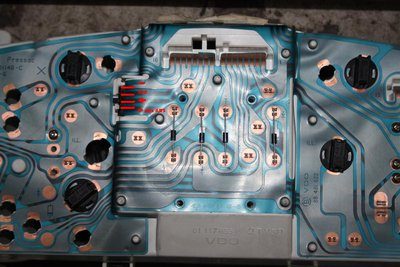

Из калдиновской приборки делаю кариновскую. В кратце: Щиток калдина 190 с 3s-ge с тахом. до 9т АКП, у меня т22 VDO с кучей лампочек которых нет в калдиновской приборке но есть в T18 вот и думается переставить шкалу спидометра с карины и шкалу с датчиков бензина и температуры. На калде шкалы плоские. Ну или вариант перерисовывать шкалы, но как это сделать качественно, не напростой бумаге, незнаю :ne_vi_del:

Один из 4х SPD-спидометр если надо завтра смогу прозвонить свой Т22 и тогда точно скажу где какой куда тыкать.

Ну вот прозвонил.
