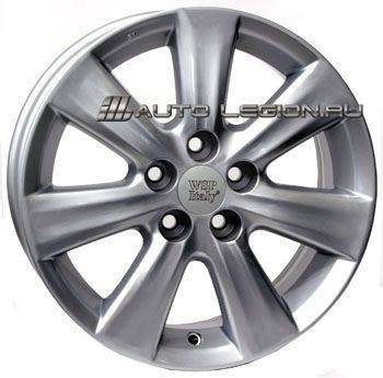

Ребята. А 33-й вылет нам не маловат???
http://www.auto-legion.ru/disk/TOYOTA_R ... istyj.html
img2_model_9644.jpg [55.41 КБ]
СообщениеДобавлено: Пт фев 22, 2013 5:43 pm
При ширине 6" - нормально

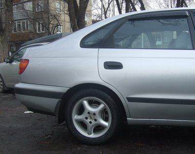

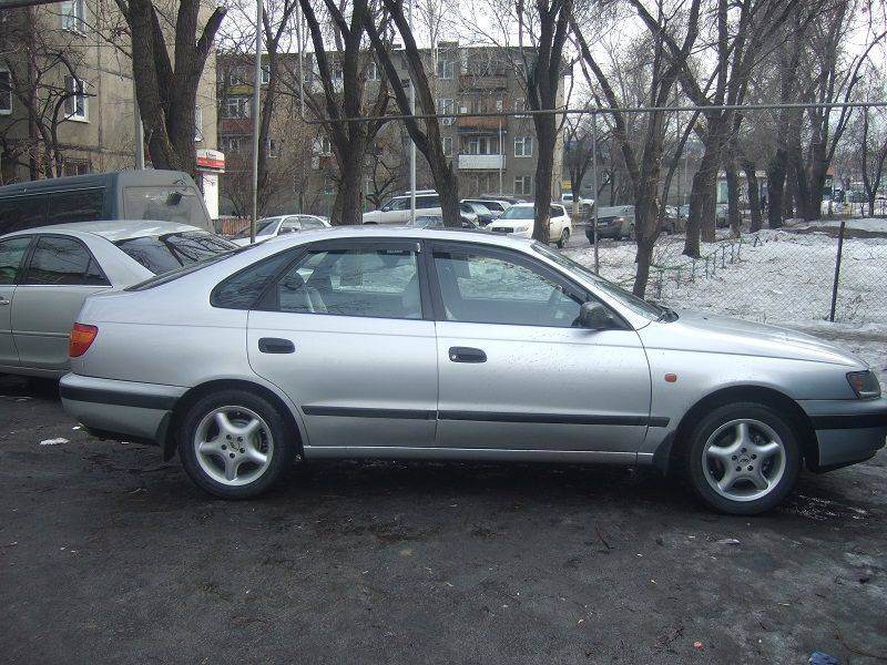

Я все же поставил 205/55/15 с вылетом 35 по ощущениям мягче и уверенней на виражах. Вроде не цепляет ни чего, да и запас есть от крыла до покрышки.
289.JPG [ 223.16 КБ | Просмотров: 5007 ]
290.jpg [ 152.64 КБ | Просмотров: 5007 ]
