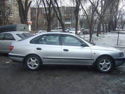

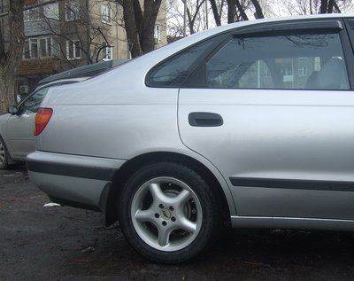

Я все же поставил 205/55/15 с вылетом 35 по ощущениям мягче и уверенней на виражах. Вроде не цепляет ни чего, да и запас есть от крыла до покрышки.
