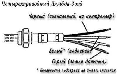

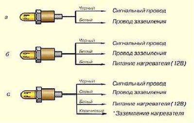

realize писал(а):
это повлияет
будет все продолжаться до тех пор пока ты не купишь оригинальный датчик. Вчера только за 3000 р отправил датчик с пробегом ~10 000 км в славный город Владимир.
realize писал(а):
Часть проводов на кислородном датчике оборвана
спаяй их тщательно и заизолируй пайку. Сбрось мозги выниманием предохранителя EFI в блоке под капотом на 5 мин. Потом поездий немого и сделай самодиагностику. Если 21 ошибка так и горит то скорее всего покупать датчик надобно.
 Заголовок сообщения: Re: кислородный датчик
СообщениеДобавлено: Сб мар 30, 2013 9:41 am
по моему датчики ЛБ и не ЛБ физически разные... и не взаимозаменяемые.
