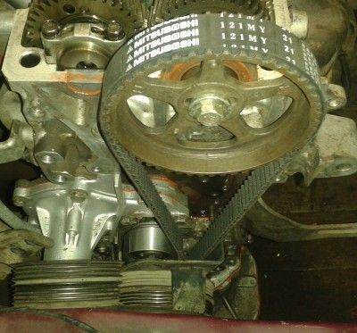

Всем доброго времени суток. Нужна ваша помощь ребята. Меняли мск с комплектом поршневых колец, и заодно помпу заменили. Сейчас стали устанавливать ремень ГРМ и озадачились метками шкива распредвала и как правильно одеть штифт  , дело в том что шкиф не такой как везде описан. Там два отверстия в нём, под буквой "E" и над буквой "U". Фото прилагаю. Помогите пожалуйста. http://file.qip.ru/photo/jPeC-6rP/20140114_195643_1.html
| Вложения: |
Шкиф2.jpg [ 415.33 КБ | Просмотров: 8508 ]

этот шкиф универсальный и идет на катушечный двигатель тоже Е-трамблер,U-катушки Но я могу ошибаться  Посмотреть надо бы внимательно,отметины на распредвалу должны остаться,от обоих отверстий,не ошибешься

Спасибо большое. Но дело в том, что когда снимали старый ремень ГРМ, при ВМТ ни одна метка на шкиве распредвала не совпадала, только пупырешек с меткой 7А и то при +15 на шкиве коленвала. Поэтому мы подумали что ремень, либо шкиф распредвала установлен не правильно был. Там отметки делали когда снимали, приедем в гараж, посмотрим. Благо что этот двигатель клапана не гнет.
