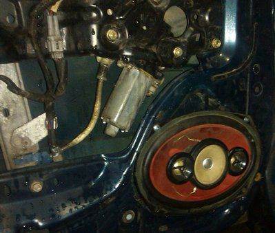

Помнится появился я в этой теме с вопросом об установке блинов в двери, конкретного ответа так не от кого и не получил. Как только появилось немного времени сразу занялся этим вопросом. И как и обещал, делюсь с вами этой темой. Скажу сразу, на мой взгляд в передние двери, без коверкания обшивки и штатных подиумов блины не запихнешь. И причина прежде всего в том, что стекло не будет до конца открываться, а это, опять же на мой взгляд, не есть хорошо. Поэтому вынужденно решил остановится на разнесенках.
С задними дверьми всё получилось, ставится всё без особых проблем. Откручивается всё старое и не нужное, делается разметка, пилится болгаркой металл и ставится "блин".
Обшивку пока на место не ставил. Т.к. двери надо доделать полностью. Удалить лишний дребезг усилить и прошумить. В обшивке вырезано такое же отверстие под динамик и после её установки "блин" будет стоять на поверхности с сеткой. Скажу откровенно, не смотря на то, что стал (временно) не такой уж и мощный динамик и двери не прошли ещё аудиоподготовку, картина звука очень поменялась. А это ещё я не начал извращаться с задней полкой :D , но думаю и до этого руки дойдут. Сейчас меня больше перед интересует. Усь Kicx RTS 4.60 ждёт своего часа.
