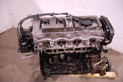

artem.levenkov а ты не думал что блок уже просмто был от 4wd? Иначе как закрепилась бы раздатка? Там были эти дырочки?

Фух, нашел. Действительно бывают случаи, когда на переднеприводные машины ставили блоки без левых резьбовых отверстий, необходимых для крепления раздатки. Но не всегда так, нам повезло. Спасибо за новую информацию! :dr_ink:
Вот блок, на который без наваривания доп. креплений раздатку не поставишь. Может кому-нибудь пригодится.
