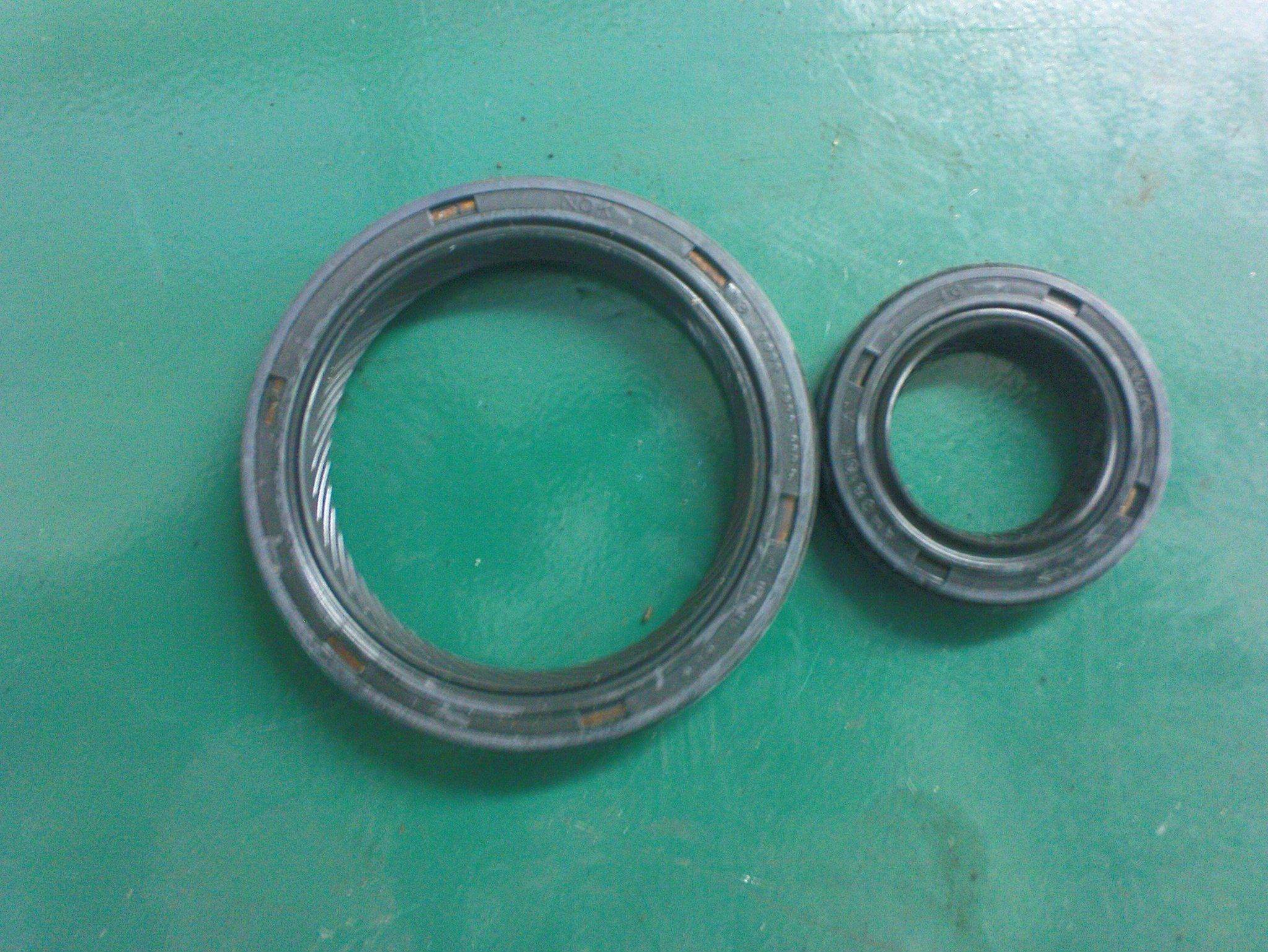

Комментарий к файлу: Сальники: Насоса, распредвала, коленвала забыл сфоткать.
