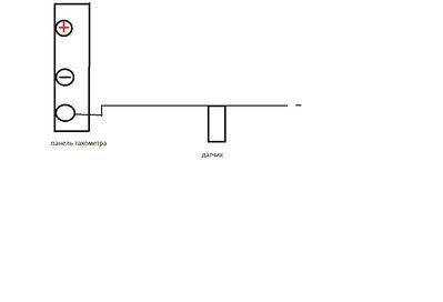

Форумчане, дико извиняюсь, что не по теме, но все же спрошу! Подогнали мне панель с тахометром с дизельной карины, но вот куда тахометр подключить не знаю. Одно лишь знаю, что на топливном есть индукционный датчик с двумя проводами. А как все дальше конектить, понятия не имею, да и на форуме ничего полезного не нашел!

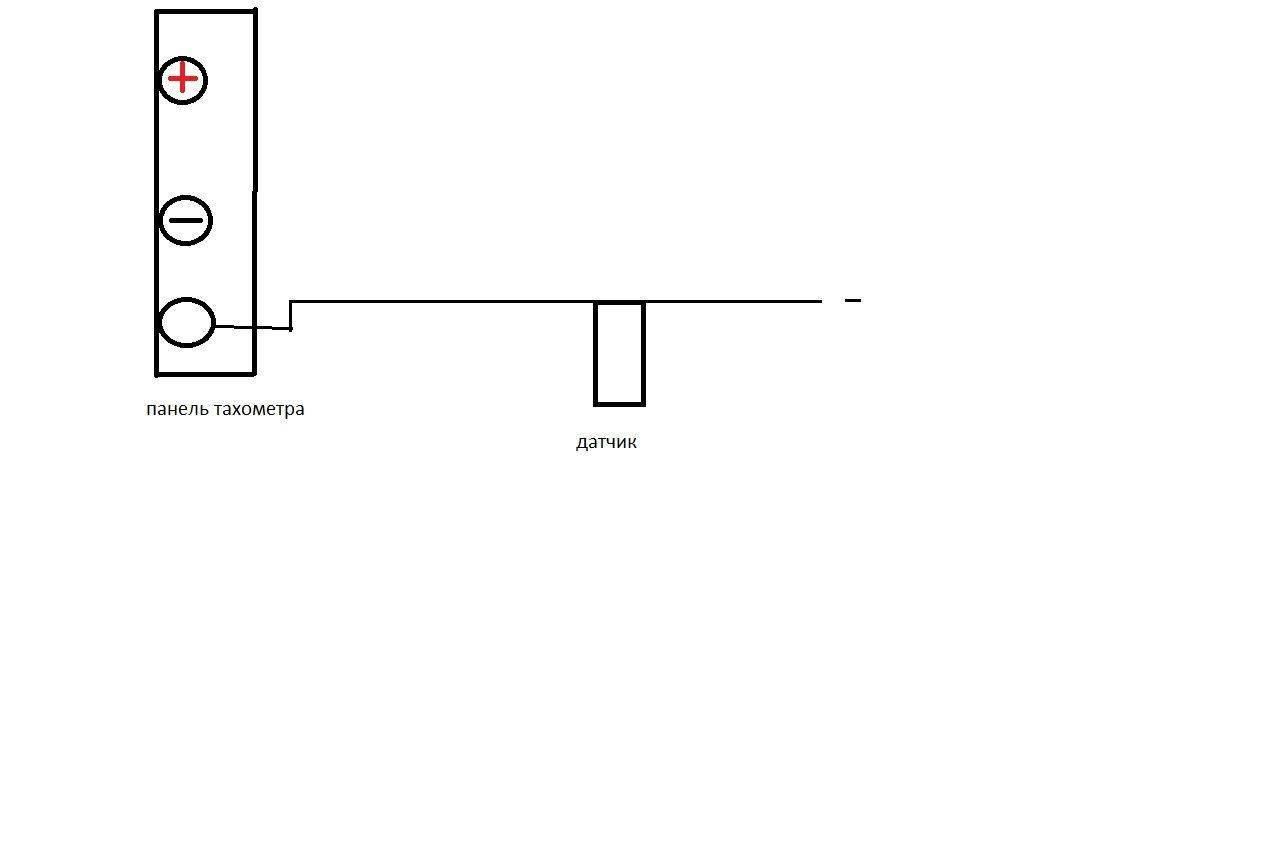

я КОГДА ТО СХЕМКУ САСТАВЛЯЛ,ПРАВДА ЭТО НА ТАУН,НО ТОЖЕ НА 2С
Вот изменение в схеме,
моя ошибка была в том,что я пытался подключить тахометр отдельно вынув из приборки.
Один конец датчика на массу,второй в нижний контакт на тахометре,и плюс минус с приборки.
Всё работает.

а разве между датчиком и 3 концом тахометра не должно быть какойто приблуды? Ато сейчас на форуме трактористов сейчас нашел, что там нужно микросжему паять для правильного импульса!? http://forum.corona-club.ru/index.php?topic=7914.0 Или можна и без этого всего обойтись? Ни кондея ни ЕГР у меня нет, есть только таймер на свечи. Это я так на всякий случай...

Я тоже искал долго везде лазил спрашивал,ни кто ни чего не знает или не хотят говорить.
Я просто взял и сделал,другого ни чего не могу сказать,схема стоит в тахометре.

Ок. Спасибо буду пробовать!
