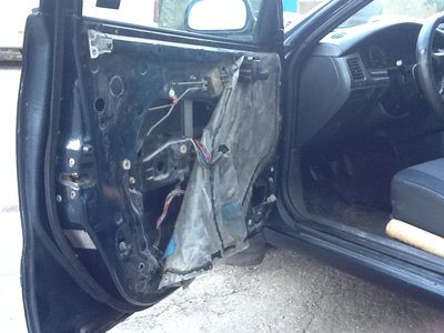

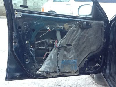

Привет всем добрым и отзывчивым людям с огромной душой! У меня та же проблема как и у большинства: Дверь открывается лишь изнутри. Скорее всего дело в той самой пружинке. Я снял обшивку, и вот что получилось (ФОТО 1). А теперь, уважаемые знатоки, внимание вопрос: Как мне снять тот самый замок? Всю дверь разбирать, или как? Я пробовал открутить 3 болтика что крепят именно сам замок, там с боку (смотреть ФОТО 2), но замок просто падает в низ и сразу за этим следует блокировка всех остальных дверей (наверное что то задевает ЦЗ). Спасибо заранее за совет!!! PS: Надеюсь всё правильно объяснил.. Извините если что то не так!

Надо отсоединить все тяги. От ручки, от личинки, от ЦЗ и от внутренней ручки. Отсоединить колодку ЦЗ. Аккуратнее с пластмассками на тяге. Они поворачиваются и тяга вынимается.
Добавлено спустя 2 минуты 1 секунду: Планку, на котором висит моторчик стеклоподъемника лучше открутить. Удобнее будет.

Спасибо за расширеный ответ! Если можно, пару уточнений, то я буду очень признателен: Ash писал(а): Надо отсоединить все тяги. тяги это те металлические планки шириной в 5 см? Ash писал(а): Аккуратнее с пластмассками на тяге. Они поворачиваются и тяга вынимается. это значит что я должен вынуть оттуда эти тяги? Ash писал(а): Планку, на котором висит моторчик стеклоподъемника лучше открутить. просто открутить, или и вынуть тоже?

Prince писал(а): тяги это те металлические планки шириной в 5 см? тяги-это светлого цвета проволочки,которые идут от ручки откр.двери к замку.. Prince писал(а): просто открутить, или и вынуть тоже? когда отвернёшь-разберёшься сам...

AshwellСпасибо!! Только сейчас додумался что "тяга" происходит от слова "тянуть"... Попробую ничего не сломать!

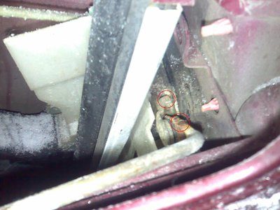

хотел еще сказать всем, кто будет искать способ открыть машину, если забыл/потерял ключи. делается все просто, не надо никаких линеек, крючков и прочего. достаточно иметь длинную отвертку или что-то длинное. передние двери открываются путем надавливания на рычаг (указано синей стрелкой), он находится в горизонтальном положении в самом механизме (смотрите как замок должен крепиться в двери). я у себя так открыл, времени заняло секунды 2 наверное. ЗЫ. надеюсь не сочтут за "рекламу" по вскрытию наших карин, информацию выложил чисто в помощь одноклубникам... сам пытался несколько дней на морозе открыть машину и тут в какой-то момент "щелк" и дверь открыта.

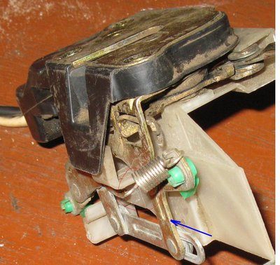

Ребят, кто в курсе, подскажите: не открывалась с улицы водительская дверь, только изнутри открывалась. Подумал, что скорее всего дело в пружинке. Снял дверную карту, посветил фонариком и понял, что тяга от самой ручки (пластиковой, что на двери с улицы) соскочила и не стоит на рычаге. сфоткал немного ее, чтоб понятнее было. Собственно вопрос: должна ли быть пружинка, которая держит тягу? Думается мне, что как-то все равно они должны быть соединены, вот как? может у кого картинка есть?

всё, решил проблему... скатался к деду, приварили и удлинили немного вилку.. встала как положено и теперь все открывается и закрывается
