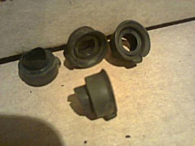

Кстати, новые оригинальные 23291-41010 кольца уплотнительные отличаются от тех, что стояли.
Так и должно быть?

Похоже у тя не оригинал стоял раньше. У меня старые были один в один с новыми по размерам и форме, только ссохлись от старости и превратились в пластмассовые. :)

Нижние кольца изготовлены из сырой резины или чего-то подобного,при установке может показаться что они не те что нужно,но при нагреве они размягчаются и заполняют форму посадочного места.Вот как-то так.

Не хотелось бы спорить господа, но работая шесть лет в производстве резины и полиуретана, успел кое-чего узнать. :) Резина при нагреве только затвердевает, но ни как не размягчается. И чтобы ей что-то заполнить надо приложить нехилое давление, коего в форсунке никогда не будет. Поэтому говорю еще раз что у Тимончика стояли раньше не оригинал, причем определенной формы, под какую-то другую форсунку возможно. Я уже говорил, что когда менял у себя, и сняв старые увидел, что по форме и профилю они такие же как новые, только задубели и потеряли эластичность, и поэтому начали сифонить. А это как раз и ведет к тому, что бензин под напором из форсунки из-за "пластмассовой" резинки может вылететь в моторный горячий отсек и соответственно нехило пыхнуть!

У Тимончика на фотках на старых кольцах облоя немеренно. Такое бывает только на отечественной резине, плюс на оригинальной в отличие от нашей очень хорошая механическая память, хотя конечно марок резины дохренища. В любом случае воочию видел только на своих и об этом уже сказал.

Когда чистил форсунки, тоже удивился разной форме новых и тех, что стояли, задал вопрос гуру форума, вот что мне ответил Бесо, а уж его мнение можно считать истиной в последней инстанции :D http://www.carina-e.ru/viewtopic.php?p=328144#p328144
А вот там же от БГ : http://www.carina-e.ru/viewtopic.php?p=328159#p328159

Чёж тогда у меня стояли за кольца? Не было у них такого наплыва внутрь, были ровненькие но пластмассовые!

Может как раз у тебя стояли не оригинальные колечки и(или) из другого состава резины!?

Стояли оригинальные, подтверждается бортовым журналом, который вел предыдущий хозяин, а я продолжаю.
К этому больше склоняюсь теперь.

Ну вот проблема решена! Всем большое спасибо!
