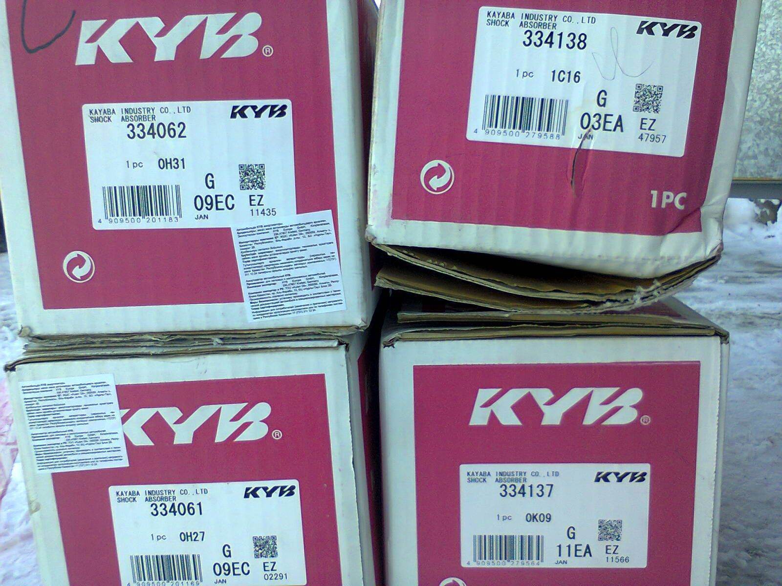

кому интересно поставил на седан Англичанку 1.8 96 г/в.
Фото0075.jpg [ 270.88 КБ | Просмотров: 6507 ]
Фото0085.jpg [ 198.84 КБ | Просмотров: 6507 ]

а что токико не стал брать? вроде говорят они и помягче, и их не так подделывают как каябу...

Sanchis85
Да какая разница Каяба или Токико :D лишь бы ходили нормально, а жёсче - мягче, мне нравится сейчас на машине :-racer-: ездить после кап ремонта ходовой и с новыми амортизаторами.
Вот те, ещё конвеерные амортики, которые я снял были Delphi, вот это было КАЧЕСТВО! :co_ol: :co_ol: :co_ol: :co_ol: :co_ol:
Не то, что сейчас, ездишь и думаешь, когда стрельнет! :(
Глобализация сместить всё производство в Китай, сделала своё дело! :ze_le_ny:
