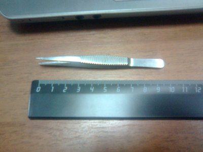

Обещал выложить, как перепиновывать разъемы. Заранее прошу прощения за качество фото (нет под руками фотика :? :? ).
Собственно вот:
Анструмэнт:
Фото0897.jpg [ 241.72 КБ | Просмотров: 8401 ]

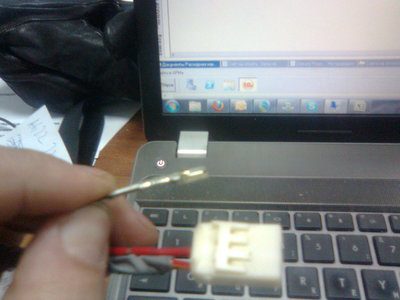

подопытный разъем:
Фото0892.jpg [ 272.56 КБ | Просмотров: 8401 ]

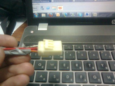

Шаг1. На поверхности разъема там, где нет защелки ищем фигурную вставку. На ней есть "капелька". Это не аблой и не косяк производства. Это маркер. Там есть еще "капельки". Рядом с ними "скошенные" края в теле фишки. Цепляемся там.
Фото0898.jpg [ 282.43 КБ | Просмотров: 8401 ]
Шаг2. Поднимаем фигурную защелку.

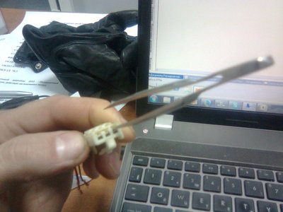

Шаг3. Поворачиваем разъем "лицом" к себе. Там в глубине ищем "язычки". Если идти вдоль железки пина, то как раз в них упираемся пинцетом. Приподнимаем "язычок".
Фото0895.jpg [ 270.71 КБ | Просмотров: 8401 ]

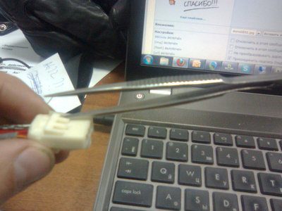

Шаг4. Тянем за провод пин из разъема. При этом пинцетом или другим подобным инструментом придерживаем язычок в верхнем положении, иначе он не даст пину выскочить.
Фото0896.jpg [ 252.41 КБ | Просмотров: 8401 ]

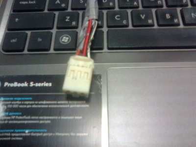

Собственно, повторяя действия 2-4 для остальных пинов, извлекаем их из тела разъема.
После этого берем фишку-пустышку и заправляем туда пины. Смотрим, чтоб квадратная дырка была там, где язычок в фишке (со стороны фигурного фиксатора). Задвигаем до характерного щелчка. Повторяем со всеми пинами. Потом нажимаем на фигурный фиксатор до упора. Радуемся новому разъему :)
