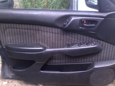

СообщениеДобавлено: Сб дек 01, 2012 6:31 pm
вот не пойму, чем тебе не нравится водительская карта дверная...
IMG_20120723_144151.jpg [ 258.31 КБ | Просмотров: 6008 ]
