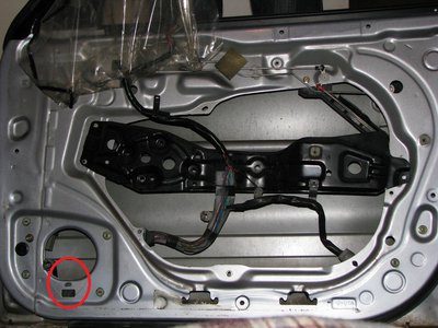

Столкнулся с проблемой при установке в передние двери вот этих динов: http://market.yandex.ua/model.xml?model ... &suggest=1 .
Сначала вроде как мешал пластик сверху в отверстии. Обрезал при помощи ножа и вдруг... помешала металлическая часть, которая выпирает снизу. Из-за нее динамик не может плотно лечь к дверной карте (по поводу фанеры всё знаю, но пока нет желания повышать звук до высокого уровня, просто замена порванных штатных колонок).
Вот красным обведена моя проблема.
Кто как боролся?

k0cm0 писал(а):
Кто как боролся?
Знакомая проблема. Я у себя молотком малек подогнул и все влезло. Можно электролобзиком или полотном спилить

Спасибо за совет. Лобзиком хорошо, но боюсь коррозии потом, потому что крашено там.
Это примерно 0.5-1см придется подгибать... Есть вариант поискать поменьше магнит, но вроде сейчас все новые такие, которые более менее играют, или с меньшей глубиной монтажа...

От молотка тоже краска отлупится. Не заморачивайся, в этом месте гнить не будет. Или на всякий случай помаж это место любой антикорозийкой ( мовиль в спрейе хорошая вещь)
В место удара молотком можно что-то подстелить :) Аккуратненько..
Мне вообще интересует кто как лечил.. Есть еще версии?
