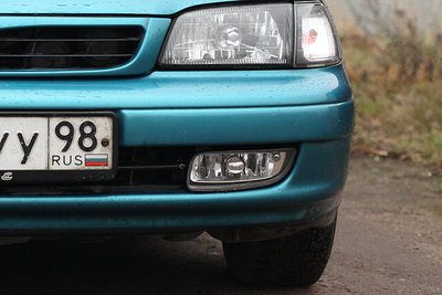

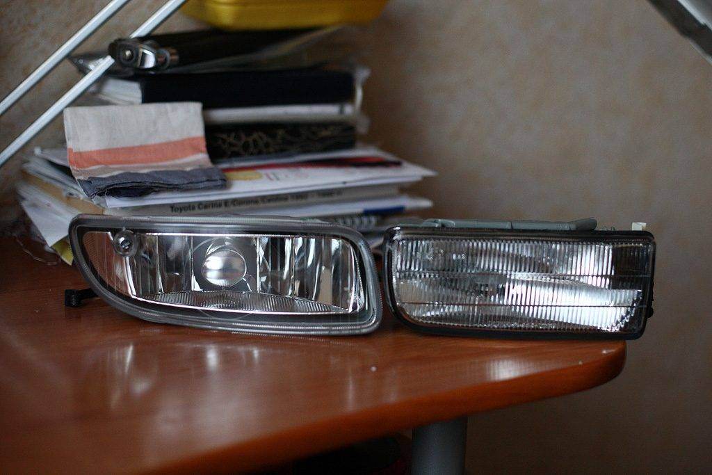

Вобщем после замены оптики на черный хрусталь, - туманки тоже просились хрустальные и "Беховские", что ставил ранее не совсем идеально вписывались....Пару дней лазанья по каталогам Depo и вот нашел данное чудо!) Хрустальные туманки от Hyundai Sonata IV. Идеально повторяют изгибы кариновкого бампера, даже фронтальный. Помимо этого имеют внутреннюю настройку, выведенную наружу.
По порядку:
1) Сами туманки Depo (брал по 980р за штуку):
Левая- 321-2014L-UQ
Правая- 321-2014R-UQ
2) Готовим бампер под установку
3) Делаем вот такие крепления:
a) К штатным крепежным отверстиям саморезами прикручиваем подобные пластинки. ! Не делайте их выше! Иначе сложно будет заводить туманку за ребро бампера:
b) С обратной стороны туманок вркучивам зажимные винты 5x25, предварительно сделав отверстия и нарезав резьбу. Этими штырьками туманки будут заводиться в бампер:
4) Ставим туманки в бампер. Заправляем туманку в угловое отверстие и вставляем отгибая вверх ребро бампера. На всякий случай для ребер бампера сделал вот такие втулки, чтобы их не перегибало и не уводило в сторону, винты 5x50:
Т.к ребра бампера немного пружинят, прижал туманки к нижней проскости бампера - вставив в щели сверху по кусочку резины, после чего тумаки сидят намертво.
5) Кромки туманок предварительно обтянул черным враппинговым винилом, чтобы сочеталось с черным хрусталем и просто так симпотнее сидят в бампере:
6) Проводку тупо соединил клемниками и заизолировал.
7) Результат:
8) В действии

Если не трудно, можно сделать фото "в лоб" на уровне номера. спереди есть фото, но ракурс чуть не понятен, высоко.... немного пониже бы, чтоб линия глаз была на уровне номера или низа бампера.... просто хочется увидеть верхнюю границу противотуманки посадочного места бампера. сверху немного все таки непонятно и всей картины не видно. еще вроде уголок чуть все таки у ПТФ скругленный, поэтому не 1 в 1 повторяет форму родных ПТФ. Но в целом очень гармонично смотрится.
СообщениеДобавлено: Пт ноя 23, 2012 6:09 pm
Сообщения: 457
IMG_3132.JPG [ 233.59 КБ | Просмотров: 19623 ]

Sova-ss 51
Если бы я изначально нашел эти, то за БМВ шные бы и не брался... У них угол более тупой, поэтому не до конца садятся по краям. И стекло самой туманки не имеет изгиба, который имеет бампер....
БМВ-шные Depo E36 хрустали cтоят порядка 2700-2800 вроде...
