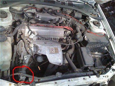

У тебя под копотом с левой стороны рядом с раширительным бачком есть маленькая такая коробочка, там реле света ( скорее всего у тебя окислились клемы на реле) почисти их. У меня такая фигня была, почистил и все прошло.

почистил реле всё работает!! :spasibo--: :igru_shka:
