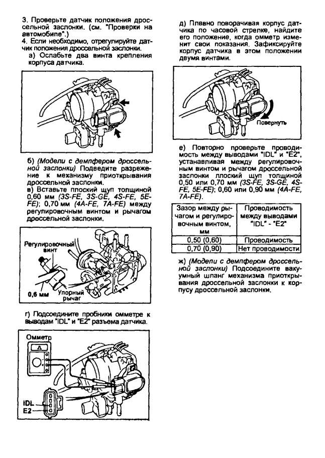

Как проверить регулировку датчика дроссельной заслонки?

Ну тогда вспоминай к чему прикасался в обоих случаях,
Garfield писал(а):
говорят,что влияет ДАД
Дык любой из датчиков влияет, какой то в большей степени, какой то в меньшей,
всё проверять нужно, и провода и шланги, по поводу регулировки датчика,
всё есть в букваре, там кстати и проверка системы ЛБ есть, почитай.
1.jpg [ 226.54 КБ | Просмотров: 10760 ]
